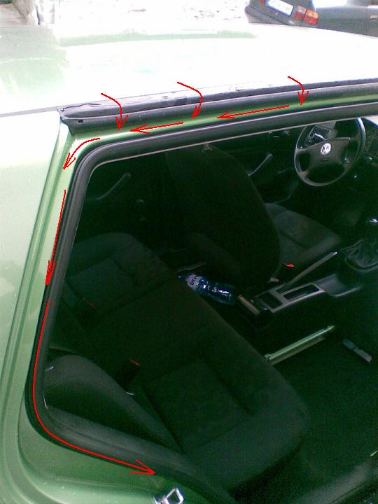

Имам странен проблем от около година, когато забелязах, че на пода до задната дясна врата има вода. Изкарах всичко от купето - седалки, тапицерия, вата, всчико до ламарина. Залепих тапите на пода със силикон, прегледах всяко място за което се сетих, но проблемът си остана и винаги когато вали дъжд в колата влиза вода.
Колата е Голф 4 1,4, няма люк, не е удряна, подкалниците са чисти, тапите отдолу залепени, от антената не влиза вода, уплътненията са здрави и на скоро съм ги пръскал със силиконов спрей отвътре и отвън. Вода продължава да влиза и по всичко личи, че тя просто минава през уплъненията.
През кората на вратата е много малко вероятно да влиза вода, защото е суха, а мястото до тонколоната залепено. Когато поливам с вода виждам, как водата преминава през уплътненията и влиза в купето.
Ползвах търсачката, следих мненията за други подобни проблеми около година, търсил съм помощ от майстори, познати ........., но за сега без резултат.

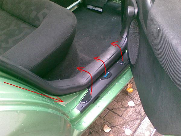

От тук водата минава между гуменото уплътнение и вратат и улива по колоната.
Водата се събира в прага и прелива през уплътнението.

Това, което си показал на снимките не е преминаване между уплътненията и вратата. Да има вода, там където си начертал според мен е нормално... но тя няма как да прескочи вътре :) Като седиш вътре виждаш как капе отгоре ли??
Регулирани ли са вратите? Т.е. плътно ли се затварят?
Според мен проблема ти е другаде (често срещан) и то при отдушниците отзад. Уплътнението се нарушава, влиза вода и се стича под седалките до най-ниската точка.

Ето снимки, специално снимани преди минута, как водата преминава между вратата и прага.
Вратите не са регулирани и не знам как става това, но се затварят плътно и разстоянията между купето и вратата е нормално и на пръв поглед няма нищо притеснително.
