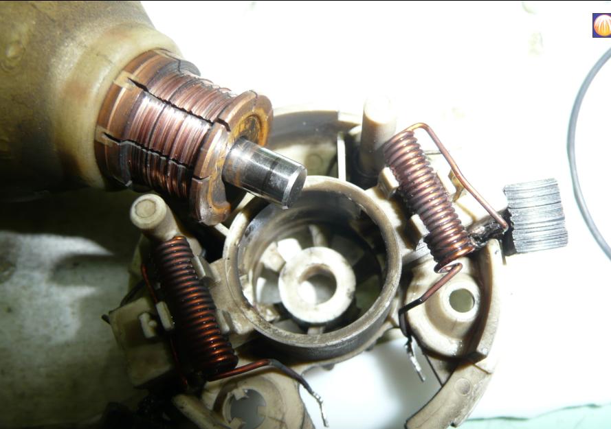

Изгоря на баща ми помпата карана е на гас но птоблема и е че самите четки са изядени и торора също :horror: колата е на 135к а дали е на толкова не се знае

Тези четки са били направо "Убийци". А каква марка е помпата, и колата?

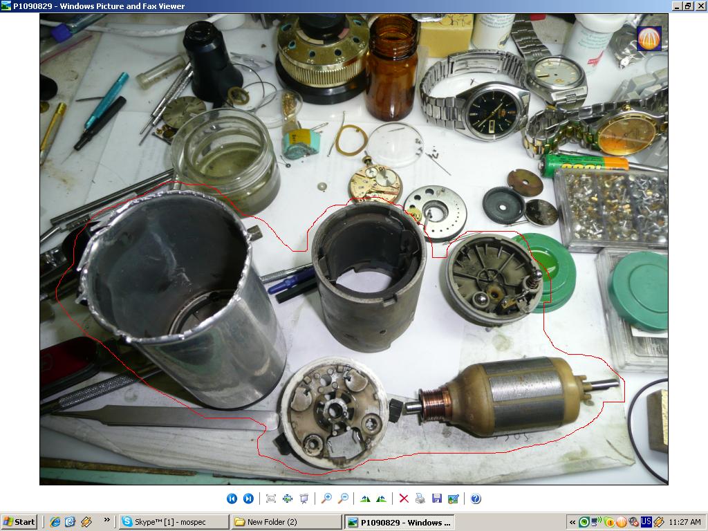

Помпите обикновено са капсоловани и е трудно да се отворят. Тази как я отвори?
Всъщност на последната снимка видях как е отворена. И каква е идеята ти, ще я поправяш ли? Има ли възможност да се престърже колектора на ротора ? Струва ми се, че е доста дълбоко набразден.

Човек без работа нама да е въстонавя помпата ротора е изтанял ако го препила хептен тънак ще стане

Браво колега, доста добре си се справил. Преди ок 5 години направих нази операция на сходна помпа(но ми дадоха и още една, така че направих сбор от двете) за мотор 1.8 Ми. Само, че дадох на стругар внимателно да изреже в двата края алуминиевия цилидрър максимално близо до ръба и след това ги залепих с двукомпонентно липило(за лепене на пукнати блокове, глави и подобни авто детайли, работещи в бензин, масло и т.н.). Изрязох я и от двете страни, защото на едната ротора с четките беше в сходно състояние на твоята, а на другата имаше кериозен луфт при турбинката,засмукваща горивото. :wink: В момента стои, като дълбок военновременен резерв.

Преди около три години отворих по същия начин помпата на моя Пасат 1.8 RP и само и понатегнах пружинките които притискат четките към ротора (естествено нямаше тези поражения на ротора като на колегата от снимките) и след това я затворих пак като я уплътних горе с най обикновен силикон и така си работи две години и така си го и продадох.
