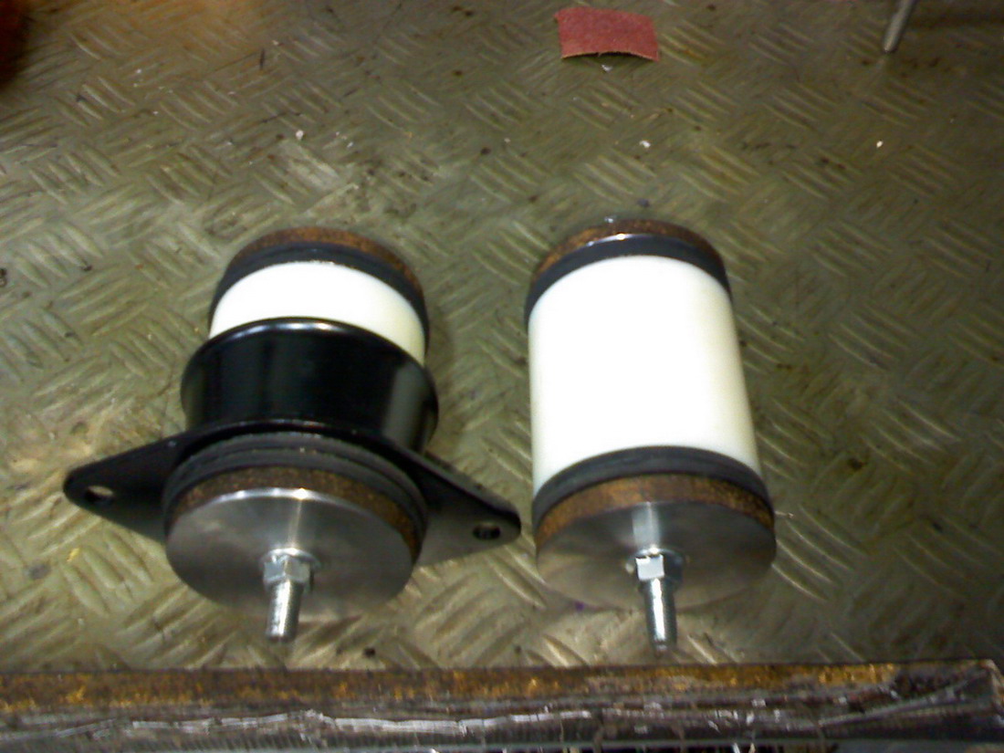

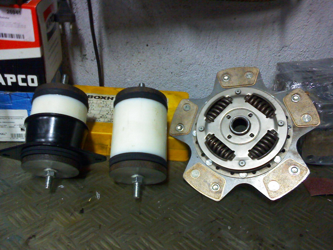

та така.....да карам по същество.....Дойде време да пускам мотора...но от личен опит съм разбрал че на стандартните тампони на който лежи мотора вяря да нямяш.. :( ,най много да го изгубя някъде по пътя,ако преди това не излети от коша още на Диното... :D та реших да усиля малко работата с тампоните ето какво направих....

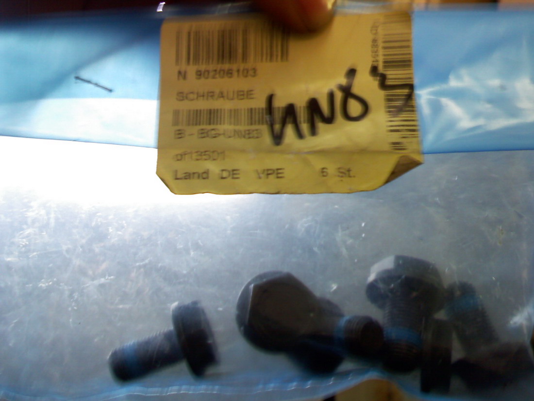

заедно с тях приготвих и пакета на съединителя-Маховика е ot ABF Притескателя е Sachs....ето и керамиката и нови болтове за маховика!!

А аз де да те знам че Венци те е облъчвал :mrgreen: Ма требваше да се сетя, че по Пловдив тея дето не ги слуша главата са при него :lol:
С тоз полиамид за къде си се приготвил бре :shock полиуретан ти е пре доволно ей така го прайм аз. Не че ми е по-комфортно :lol: ама поне част от резонанса си спестявам :Mr Green Fun .

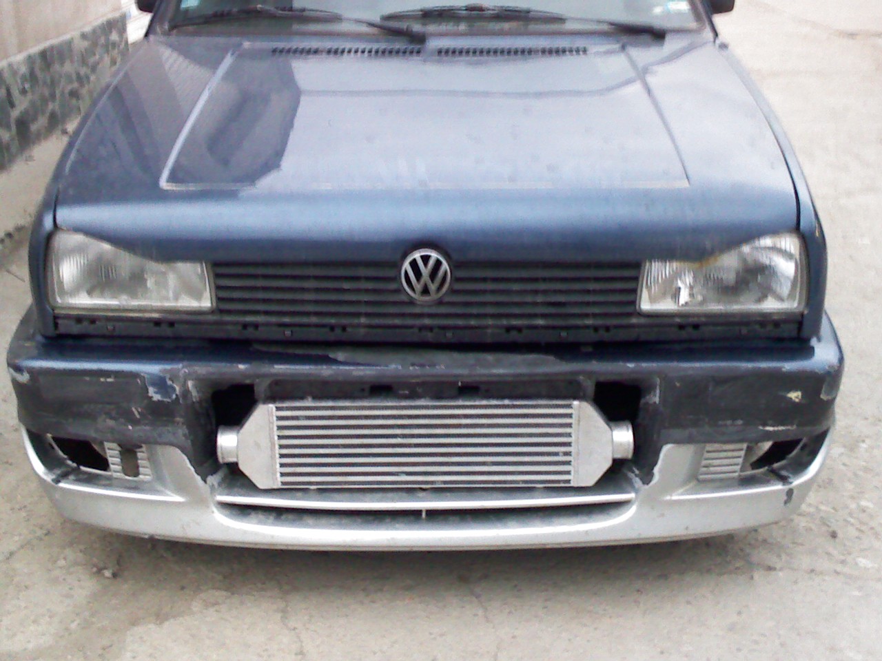

А междо другото...така измислих да изглежда предната броня...Мале баиа бои си беше чесно да си призная... :D

:да: Супер са ти тампоните!!! Това цял кит ли е?
За вибрацйте си прав.....но това е неизбежно :D така или иначе интериора и пласмасариите няма начин да не се разковат.... :D при Влади люка се отваря,джабката и тя,чистачките се пускат..... :D

NenoG60 написа:... Това цял кит ли е?
"Проектирах" ги за 10мин в/у една кутия от вътрешно каре :lol: а "деди перформанс индъстри" ги врътна за няма два дни :012:

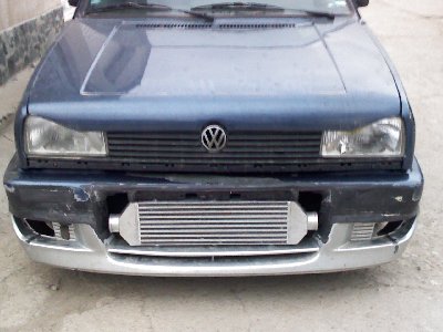

Ето и бронята в приличен вече вид..... :D
Със спецялни благодарности към човека създал това творение..."Бухала" :bowdown

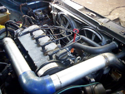

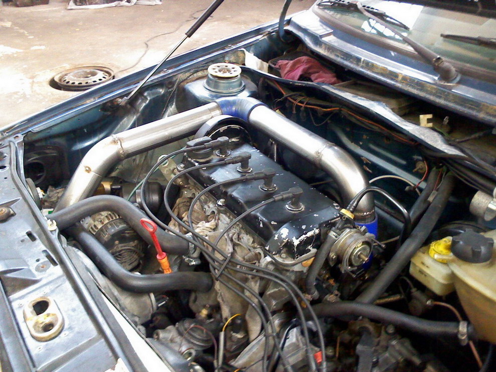

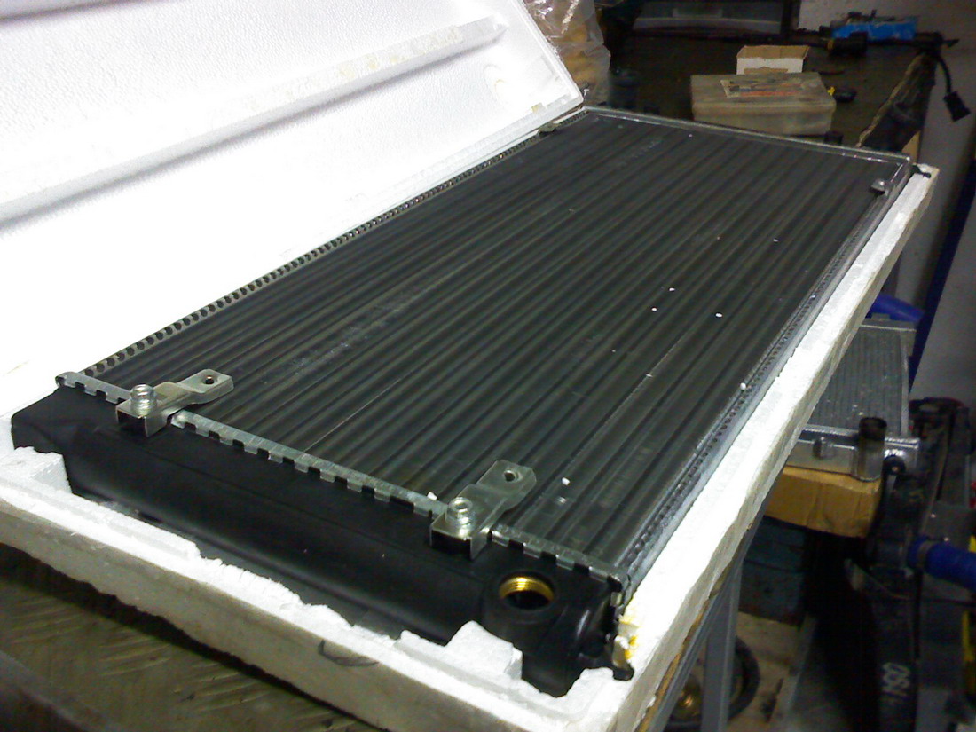

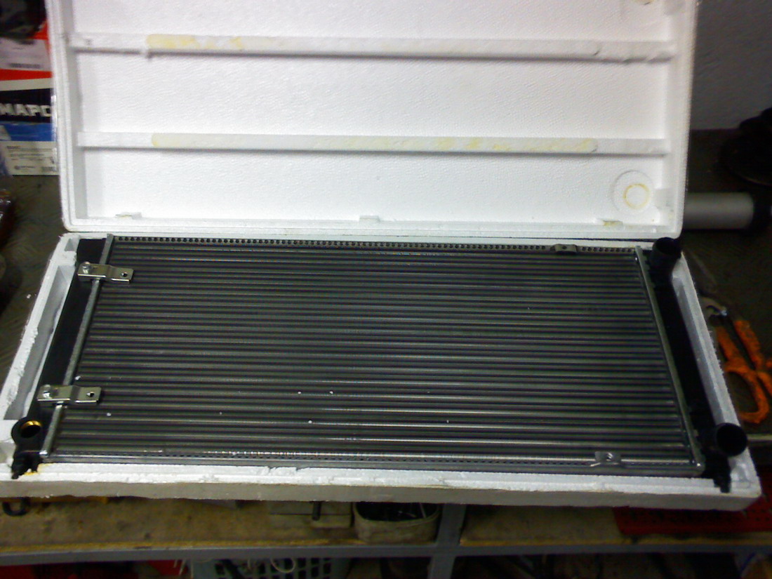

Взех си и нов воден радятор възможно най големия...От ТДИ :D (Мисля че и на Голфовете го слагат),както и Дефузор с перките!!
Така... ето,вече сме подготвени да пуснем мотора вътре....

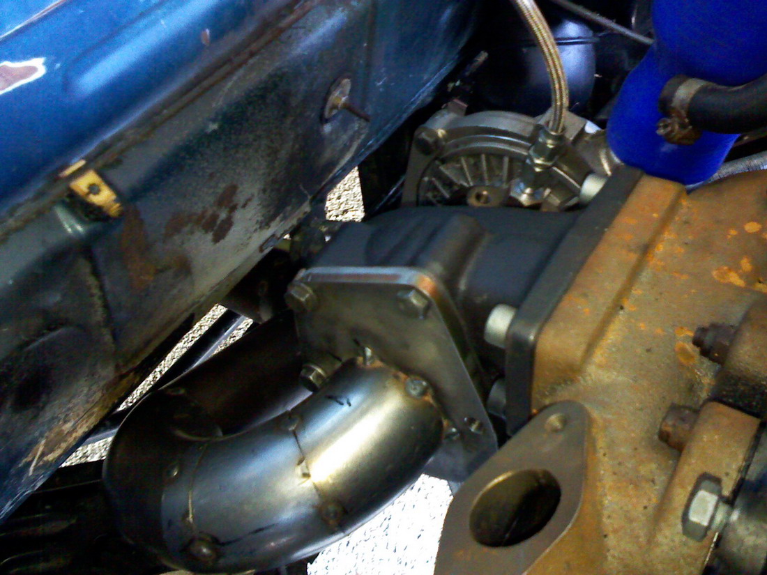

а ето и единия турбо път...Другия малко по късно като уточня смукателния колектор.... :D

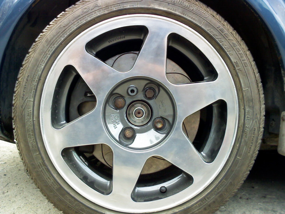

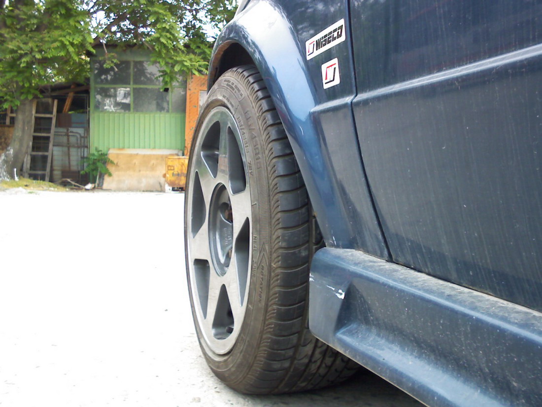

Сложих и джантаците(полирани и ново боиядисани)15ки за сега... :D !!!Ето така застанаха.....

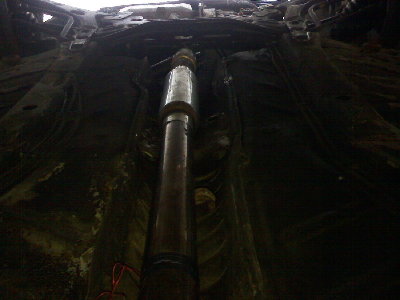

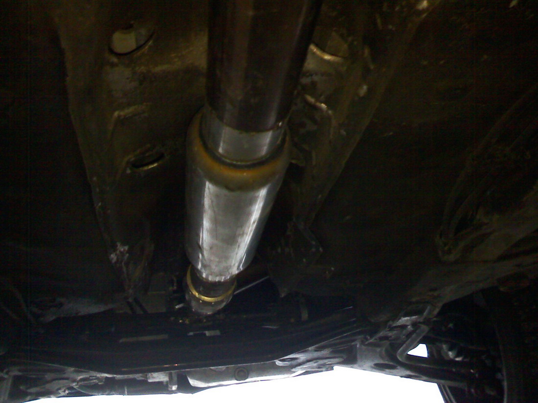

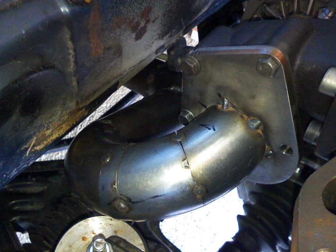

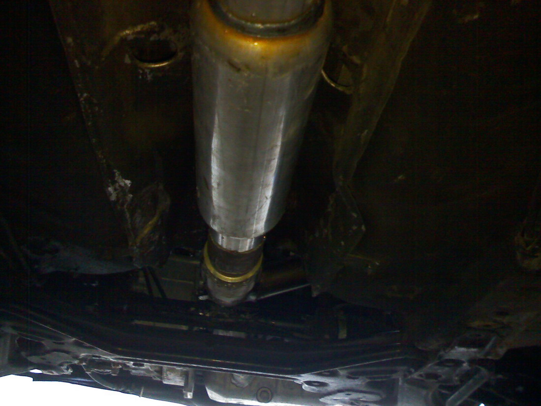

Ето и малко снимки на разкроената ми генерациа... :D всичко вече е ясно кое откъде ще минава и как.... :mrgreen:
започнах от даун пайпа назад....
след даун пайпа имам мека връзка и междинно гърне на ф63

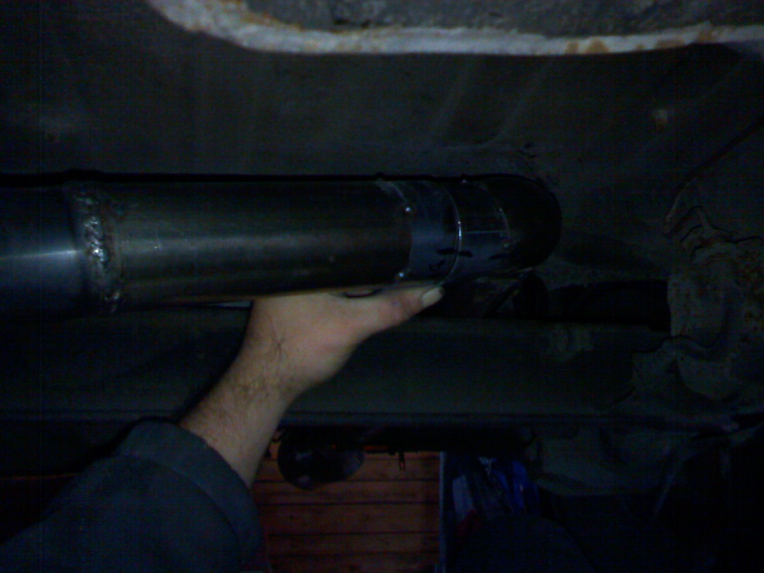

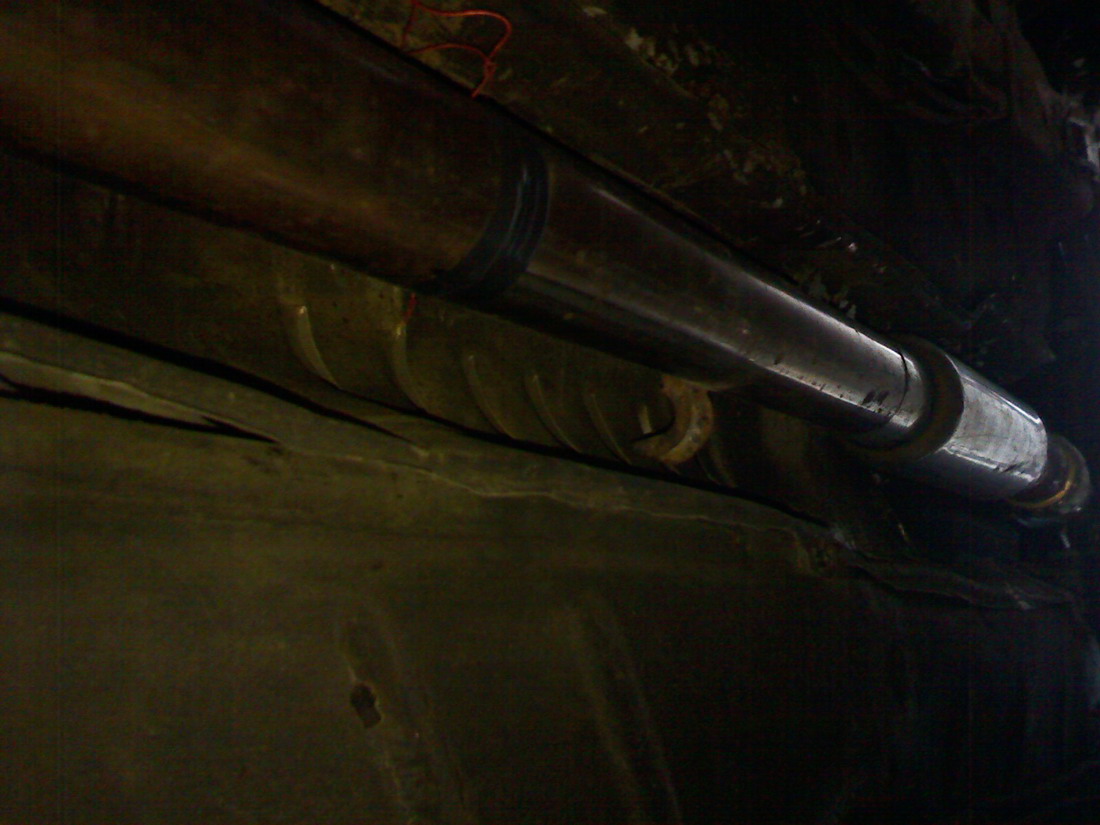

Мнениеот NenoG60 » Пет 20 ное 2009 2:17

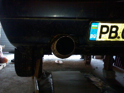

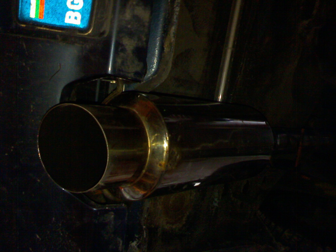

А ето и назад как се получи...
