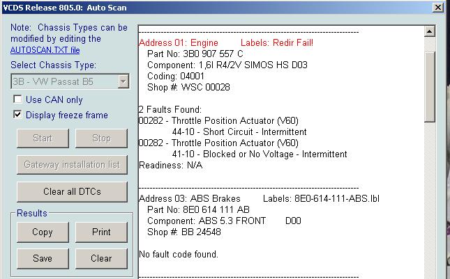

passat b5 1.6 AHL мотор пали трудно сутрин, дори усетих лека детонация в аспуха :banghead: .Запали ли си, работи добре; на ваг-ком ми даде тази грешка Дали е тя причината за трудното палене сутрин ?

да! определено е от там! имаш проблем с дроселовата клапа и управлението и!проблем в стъпковото моторче управлявощо дроселовата клапа.може би почистване , букса или някой кабел.

Има един гумен маркуч, който не мога да го измъкна - просто е залепнал .Той е за да циркулира антифриз за да подгрява дроселовата. Как да го измъкна без да го скъсам ? После освен адаптация друго за оживяването трябва ли да правя?

Не! Само адаптиране!А маркучлето - режеш и монтаж! Малко по-опънато ,но няма как!
