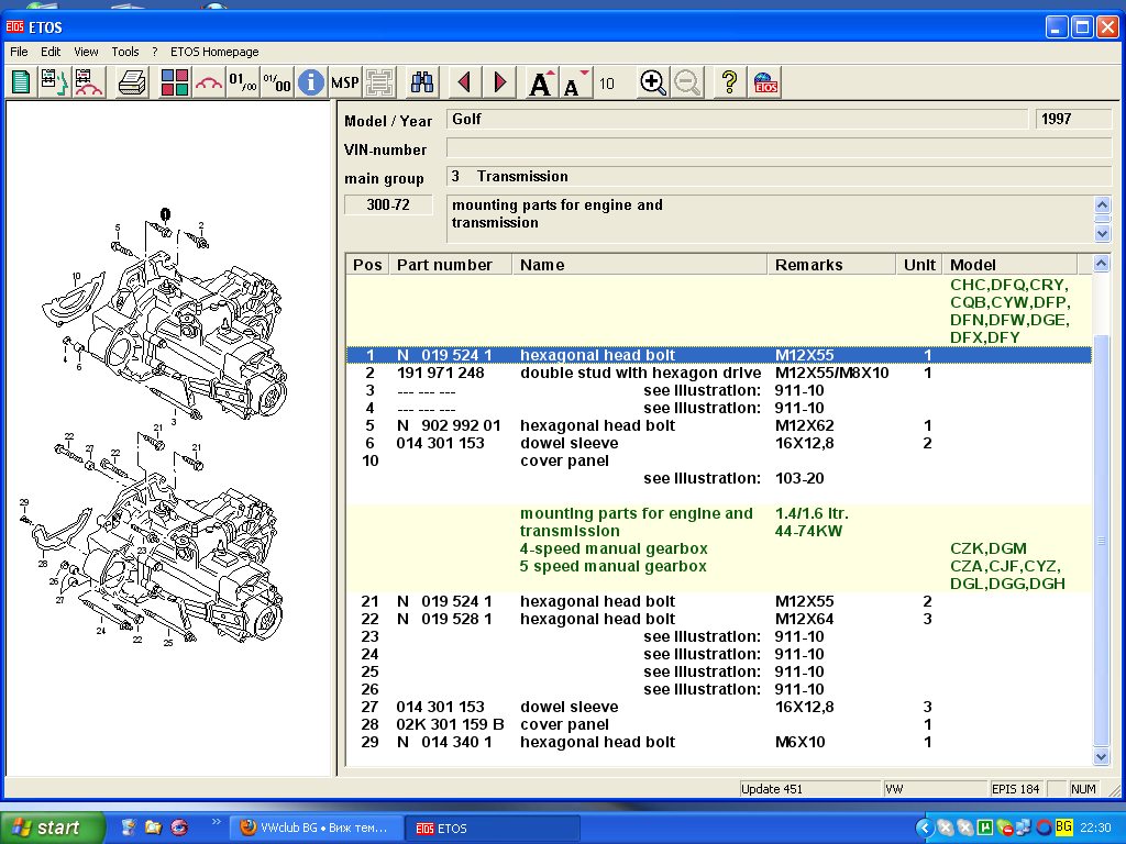

Колеги кажете на АФТ-то номера на скоростната кутия
