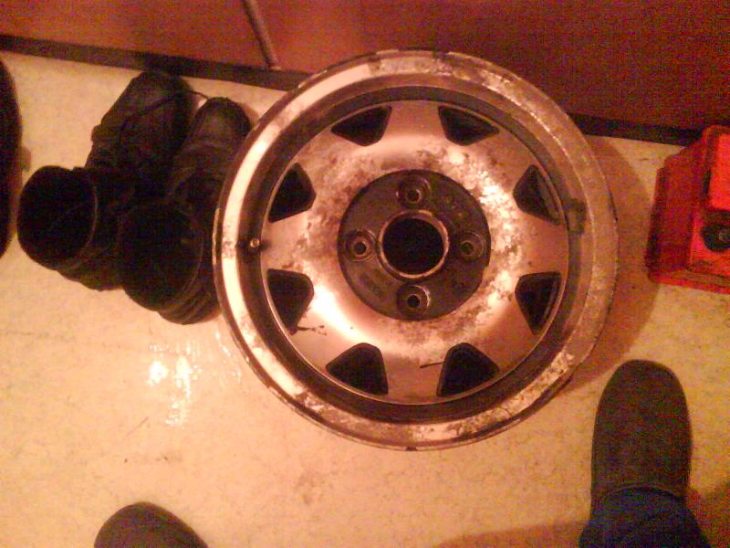

Как да оправя тези джанти
Някой колега знае ли как бих могъл да освежа тези алуминиеви джанти. Лака им е доста зле,много излюспен, как мога да го сваля и после да ги боядисам с нещо..

Re: Как да оправя тези джанти
аз своите ги оправям така
1. измивам с вода, избърсвам на сухо с парцала
2. шкурка 120
3. шкурка 200
4. шкурка 800
5. пак измивам с вода и пак избъсрвам на сухо и оставям малко да изсъхнат (в случая ако не съм избърсал някъде)
6. 3 ръце спрей на с твоя избран цвят, с терпиливо изчакване да изсъхне боята (20-30 мин) препоръчително на фирми - Montana, MTM, Belton в най евтиния случай Dupli Colour.
7. завършителено минавам с прозрачен лак 1 или 2 ръце.
п.п. части които са от пластмаса след 5. стъпка мини с пластификатор и пактърпиливо изчакай докто изсъхнат
и най важното - тези манипулации ги върша при темп поне +25 демек пролетта
успех !
ако я качиш на задвижващо колело във въздуха и я завъртиш до определена скорост има едни абразивни гъби ( шкурка във формата на гъба
тоя борд за 5 мин е станал перфе
)тоя борд за 5 мин е станал перфе
Има цяла тема в Направи си сам
Смивка за сваляне на лака/боята/ , търкане от 400 до 4000 и паста.Ефекта е направо УАУУУУУУУУУУУУУУ
