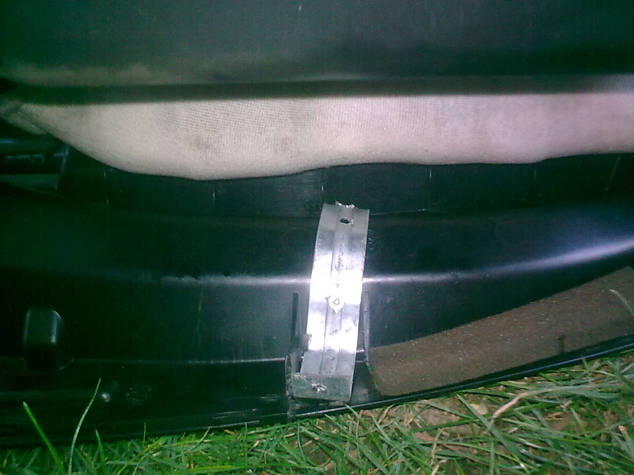

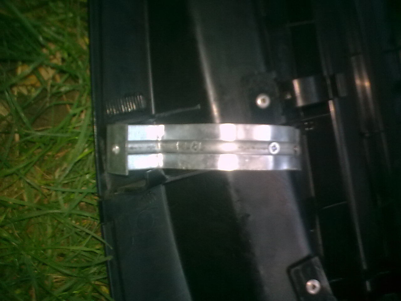

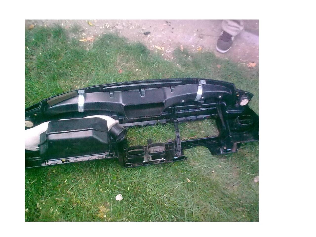

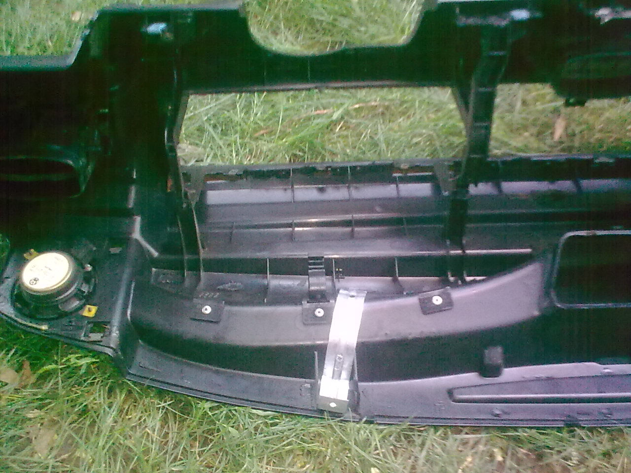

i.e.i написа:
golf2949 написа:здравеите колеги.искам да попитам има ли начин да се укрепи таблото,ама без да се сваля
При сваляне капаците на колонките на таблото(посока "център") има перфектно място за закачане на
S образна планка.Аз я направих 1.25 мм неръждавейка и с 5 мм(луфт до купето) по къса .С 1 самонарезна рапидка я вързах към купето(под нивото на таблото) и 5 години никакъв проблем.Не пречи на колонката и капачето.Нямам снимки (Джетата я няма вече ),
но става бързо и лесно.

Да се похваля и аз :D Днес и аз направих моето табло по този начин, че вчера се разлопа и стана супер. Браво на колегата :да:

пич тъй и тъи ще слагаш новп табло по добре копни си му планчиците и не му мисли повече аз моите ги хванах за въздуховода с нитове перфектната работа преди таблото ми играеше кючеци сега спи

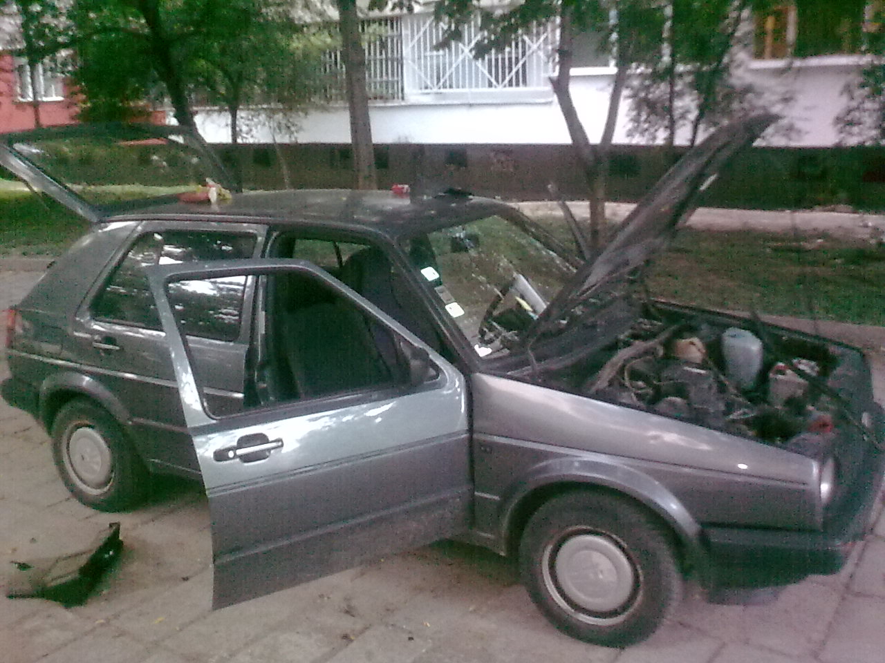

Здравейте на всички трещящи табла в този уникално полезен форум! Искам първо да благодаря на DEKSTAR за това че ме избави от мъките на скърцането и тропането на 20-годишното ми непипано досега табло. Благодарение на качения от него снимков материал, при мен се получи невероятен ефект с металните планки. Въпреки, че от страната на волана болтът превърташе и не успях да завия гайката докрай, таблото се захвана много здраво. Предупреждавам, че филмът е пълен с демонтажа и монтажа, като двама неопитни за първи път успяха успешно да приключат всичко за 8 часа при непълен набор от инструменти (хубаво че има комший да помагат). Така че моят съвет е: ако сте поне малко технически грамотни - захващайте се смело, нищо фатално не може да се случи, освен заслуженото удоволствие от шофирането и безшумното табло като резултат!

да посъветвам колегите, които нямат хубаво парно като свалят таблото да го укрепят да си уплътнят и клапите на парното ! аз с 1 коршум 2 заека :twisted: ето малко снимки и от мен! благодаря на колегата за тази наистина безценна тема! http://la4ko88.snimka.bg/other/razni.522900.19929720
http://la4ko88.snimka.bg/other/razni.522900.19929751

От днес вече КРАЙ на скърцането!!! :bowdown Благодат!!!
Сега разбирам защо вземат майсторите толкова пари за смяна на радиаторче на парното - и имат право, който не е сменял той незнае какъв ШИТ е!!!
