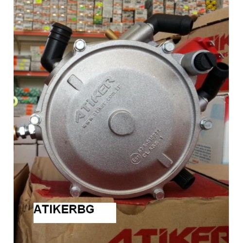

Колеги,да съживим малко темата.Така,историята ми е доста често срещана.Оплакванията са следните:на газ колата не върви,а разхода е висок.След няколко ходения на газ-анализатор и ефект нулев,въоръжен със знания добити от многото теми из нета за настройка на изпарител,реших да взема нещата в свои ръце.Направих настройките по описаният от колегата VANKO57 метод и резултата не е лош.Колата върви като изтребител,при преминаване на място от газ на бензин и обратно, само потреперва без да гасне,но качва леко оборотите на бензин.За разхода обаче ще пиша по-нататък,като го установя.Въпросът който ме зачопли обаче е,че при реглажа срещнах трудност с настройката на оборотите на празен ход.Колкото и да го въртя този винт и в двете посоки,промяна на оборотите почти няма.Само много леко започва да притреперва двигателя,вероятно компютъра се опитва да ги донастрои постоянно,или пък изпарителя е такъв,не знам?!В крайна сметка намерих някакво средно положение на "око" както се казва.Остава да видим само разхода.
Та молбата ми е ако някой е имал подобни проблеми при настойката,нека сподели.Ето снимка на изпарителя:
