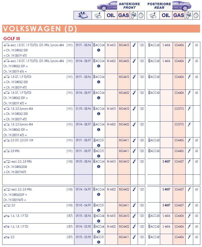

Това е от примерен каталог, просто да видите, че кат. номера са различни за моделите. На колегата може да му станат амортисьорите, ако вентото е ГТ(по книжка). И пак не е гаранция дали ще станат, щото не знайш Гюнтер или Фабрицио кво са правили и сменяли. Тъй че трябва да се сравняват. Ако ви е зор и интерес, мога и снимки да направя тия дни на обикновени и спортни, че ми стана и на мен интересно за спортните mhihi

Днес гледах амортисьорите за GTI и обикновените. Има видима разлика в дължината на тялото на амортисьора и стеблото, тялото на обикновения е с около 1,5 см по дълго и стеблото му има по-голям ход. Тъй че на колегата ако са му били оригиналните амортисьори, тези от вентото може би леко ще вирнат задницата, ако са газови :horror: , ако са маслени пак, но според мен ще загуби устойчивост в завоите.
