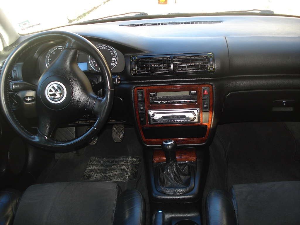

Това трябва ли да свети?

Не, поне на мен не ми свети

Трябва.И при мен не свети от едната страна ама са по 9-10лв тези лампички и е страшен филм смяната.

KirilGeorgiev написа:Трябва.И при мен не свети от едната страна ама са по 9-10лв тези лампички и е страшен филм смяната.
Стига бе :shock имам приятел със същия пасат като моя, и на него нито едно не му свети. не съм и предполагал че светят

Трябва да светят,и има и 2-3 теми със смяната им.Голям филм е докато се сменят,едни ножове едни пластини едни челни стойки са до като се сменят.... Че чак човек се чуди дали си заслужава.Но да,трябва да светят

Трябва да светят.Не се сменят чак толкова трудно , но малко гадно се вадят самите духалки.
Прочети темите там има подробности. heavy metal zork

При мен светят и четирите,,така че трябва да светят...

Трябва да. И при мен светеха всички, но не мога да си обясня от какво взеха лека по лека да си угасват. И сега светят само от ляво и дясно-средните не. И се поразрових във форума има много такива теми описани даже със снимки всичко подробно..но наистина работата си е доста,апък какво толкова нали си духа топличко :) Е, и лятото студенко :) :P

Въпрос на изпълнение и комплекрация. При мен не светеха. Нямаше нито крушки, нито инсталация, купих ги и ги монтирах - сега светят и в централния и в двата странични дефлектора. Не че има кой-знае каква полза, но и не е кой знае каква играчка, ако човек има елементарна сръчност.

Стига с тези филми, смяната е елементарна но се налага да се извадят въздухоотводите и проблема е ,че крушките са малко рядко срещани и са скъпи-10,80 лв за бройка в Официалният представител за Бургас

Купуваш си стандартни 1,2W по 1лв/бр. и ги запояваш на цокъла от изгорялата.
