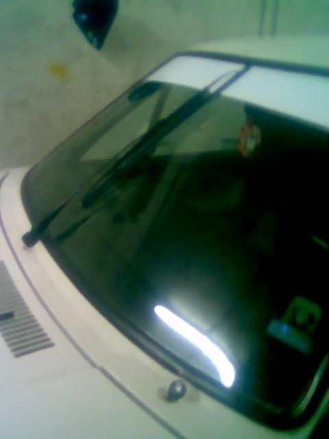

ето и от мен, от 3 4дни е така,чистачката е 54см, чисти добре, малко са лоши снимките извинявам се за което

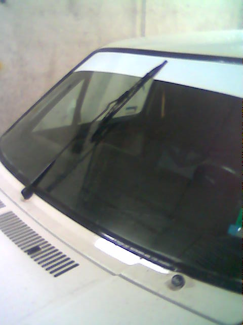

тука е с по къса чистачка и с оригиналното рамо

Колега не смяташ ли че с 2 рамена и с новите чистачки от този тип ще изглежда доста по добре отколкото е в момента?На mk3 би и отивало едно рамо, но на двойката въобще не ходи според мен.Все пак това си е лично мое мнение, всеки си прави колата така както му харесва :)

ми колега на мене ми харесва само мисля да е махна от средата,аз много отдавна исках така да е направя, но мисля че с едно по дебело рам от ланчиа или от фиат браво ще стои доста по добре от колкото е сега, сега само прави впечетление че е с една чистачка но ако беше по дебело рамото мисля ще щеше да е по друго ,ама така е всеки си има вкус и мнение

на 3ката рамената се скриват зад капака
как реши че на нея точно ще й ходи mhihi
