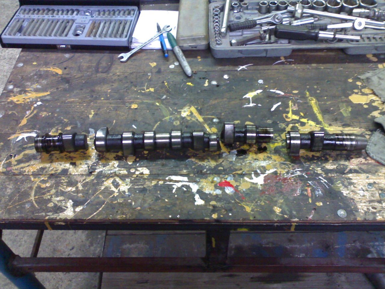

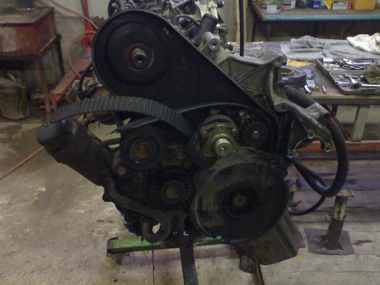

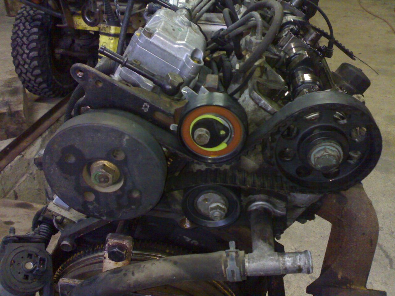

Здравйте колеги, искам да попитам как се зацепва ангренажа на този двигател (мисля че това е кода AGX).
Това е въпросния двигател 5 цилиндров чист дизел
В моменра бащата го разглобява на работата. Ще слагам още снимки утре на клапаните и буталата. Както се вижда на снимките вала е на 5 парчета. Искам информация за този двигател. Благодаря

Много ме съмнява да е чист дизел с тази "умна" дюза.
Прилича ми на АЕЛ. Но виждам и някои разлики. Може да е ААТ или техен предшественик.

колега потарси вав ауто дата ако има6 там си пи6е вси4ко за зацепването на ремака.ина4е някои доста добре я е натро6ил тази моторетка :applause: .успех сас ремонта :beer

Модела е LT след 96г 2.5 D SDI гледах в аутодатата няма белег на ангренажа само на коляновия вал има :?

Гледаи внимателно в аутодатата,има ги и трите позиции и са дадени много ясно.
