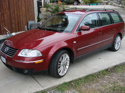

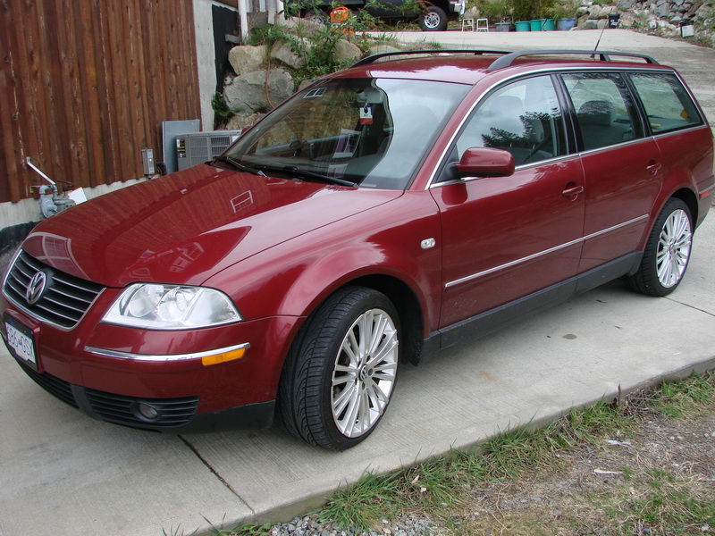

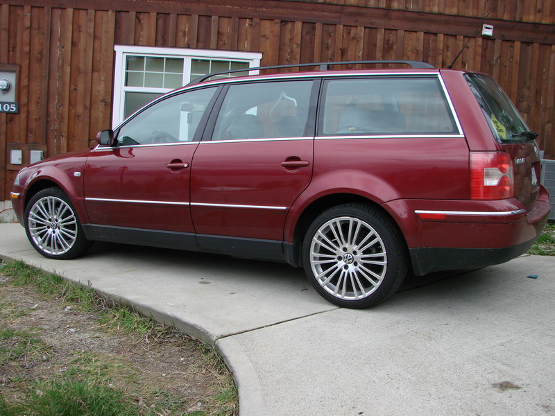

2. Днес смених зимните (205/55/16) и сложих летните гуми 225/40/18, които са на 18" джанти, от Голф 5 GTI. Карал съм ги без проблем на предния ми Пасат Б6 Комби. Сега ми направи впечетление, че на предните колелета гумите са малко по-близо до компонентите на окачването(не знам как се казват точно), но все пак стават и не опират никъде, дори при пълен ляв или десен. Основният ми въпрос е, дали ще се натоварва опасно много повече мотора, който завива колелетата, понеже чувствам, че работи малко по-различно. Пращам и снимка на джантите.

А за втория ти въпрос и аз преди 2-ва дни си го зададох същото и установих диаметъра на 16-ките и 18-ките се различава много малко 1,66см.в нормите е.След това поне при мойте джанти 16-ки и 18-ки тежат по 19кг.с гумата 1бр.може да ги видш в гаража ми!Така че мисля че няма проблем карай и много безаварйни километри.

Колата е мн. хубава, поздравления колега! Трябва да и намериш Никелирани Ролбари горе, ще е по феишън

Здрасти колега,
много е лачен пасата
Защо смени Б6 за 5.5 ?
По твоя въпрос за джантите: Ето тука
http://www.passatplus.de/arbeitshilfen/ ... reifen.htm
може да видиш кои джанти пасват без напасвания, гледай за твоя 3БГ там, където в последната колонка пише "keine" (VA: bördeln значи, че отпред е оширявано, за да влезе гумата)

Благодаря за отговорите, макар 4е на втория не видях някой да се изкаже. При мен гумата става и си върви добре, питах, дали няма да натоварва сервото прекалено много.

няма да го натоварва не се притеснявай , налягай смело. а като сменяш маслото не е лошо да ти свалят и картера зада извадят въпросното парченце

с абсолютно същите джанти съм на пасат б5.няма проблеми никакви!имам типизиран документ,че може да се кара без никакви проблеми
