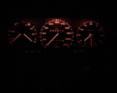

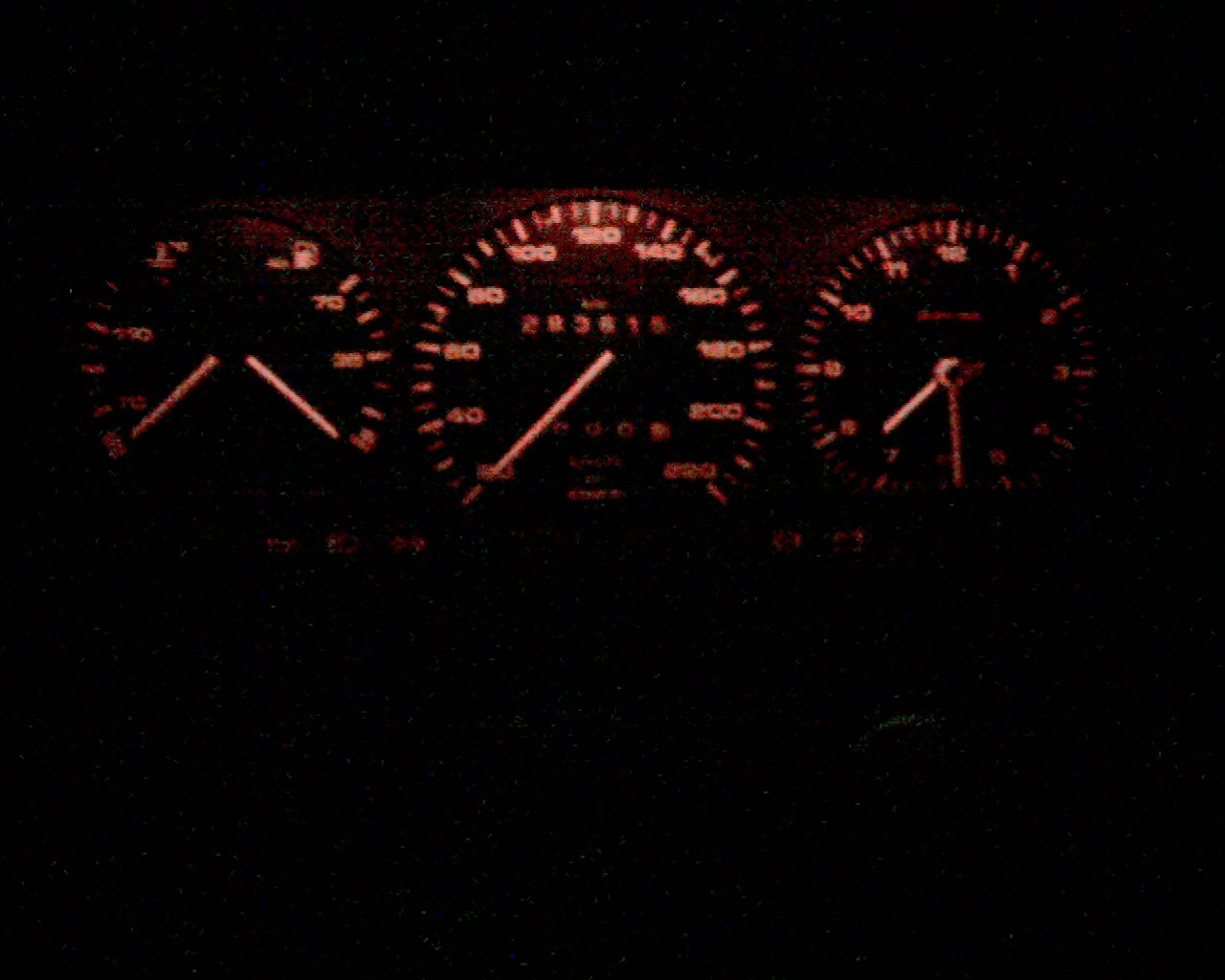

и аз да се похваля какво успях да направя :oops: макар че не ми харесва особено много и скоро ще има промяна отново :D :mrgreen:
забравих да вметна че цвета на таблото го смених като смених единствено зеленият филтър пред крушките със червен от папка за документи изрязан.

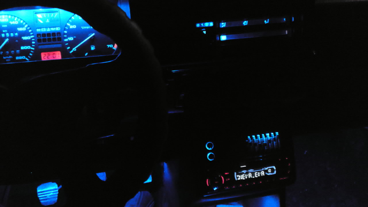

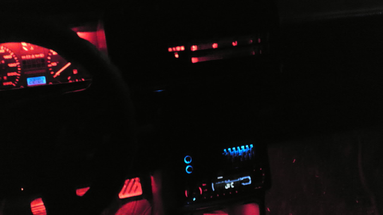

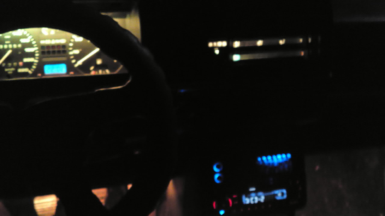

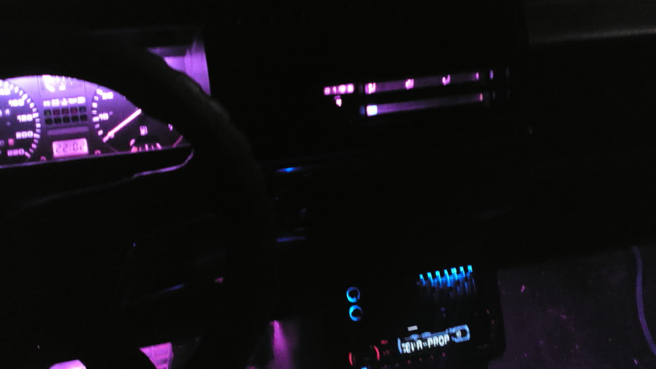

преди време направих моето табло само със син цвят ето и какво се получи след монтирането на прекасвачи и за другите цветове

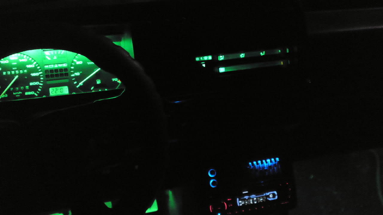

ето още едни километражи с които се заиграх снощи на колегата
boqn_8228
няма смисъл от повече от 5-6 светодиода (лично мнение)
ето тези са само с 4 а ефекта е :applause:
по принцип не е толкова дразнещо силна светлината просто така изглежда на снимката

barona написа:преди време направих моето табло само със син цвят ето и какво се получи след монтирането на прекасвачи и за другите цветове
Това е наистина добро :bowdown
