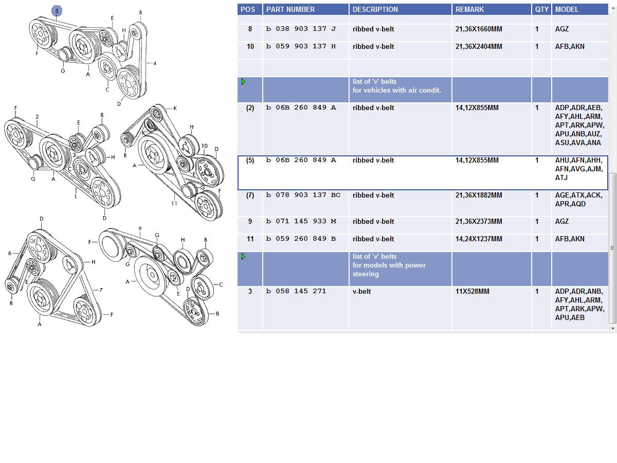

dancing_niki
Скиора
Мнения: 2107
Регистриран на: Нед 24 сеп 2006 17:55
Автомобил: VW Touareg V6 TDI Individual
Двигател: CASA
Re: Какъв компресор за климатроника Б5 да монтирам?
Мнениеот dancing_niki » Пон 05 апр 2010 19:02
Ето ремъците:
