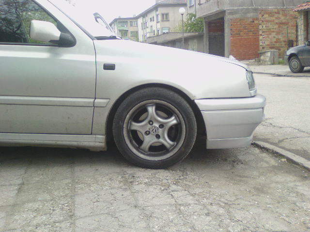

здравейте .... имам Венто със спортни пружини ФК 60/40 Оригинални амортисиори ...
В Момента съм с джанта 15" с гуми 195/50
Ето как изглежда :
Въпроса ми е ,, Възможно ли е да сложа 16" джанта с примерно 195/45 или 40 и да стане същия диаметър ... защото иначе ще опре Все пак не е Цялостно спортно ... Мерси Предварително

Ей тук има калкулатор за това !!!
http://www.avtogumi.com/
Става да смениш с 205/40/16 и 205/45/16 ама е по-висика така, че и 195/45/16 пак е ОК :да:

значи 195/45/16 е моя размер ... Мерси много
