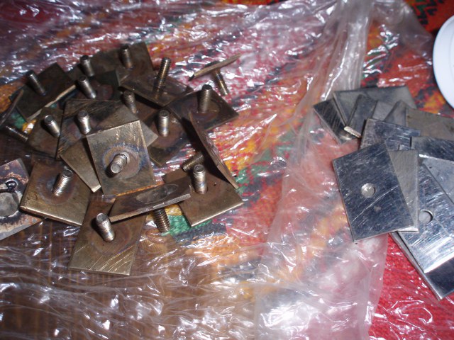

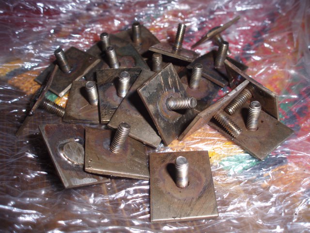

stingray написа:Лайсна ми трябва хоризонтална, която си е на самата врата, а не тази до стъклата. Също така се чудя като дойде време да я кича с лайсни, какви копчета да ползвам. Някаква идея?
Моите щипки за захващане на лайсните по цялата кола са ето такива,направени от неръждавейка..

А сега де? Това не ми е ясно как мога да го ползвам...

Моите лайсни са такива..... и позволява по този начин.Използвал съм ориг.отвори за лайсните.

BuGmaN
Мнения: 3037
Re: Да ви споделя радостта си
Мнениеот BuGmaN » Пет 16 апр 2010 11:04
Ще погледна дали съм поръчал за текущите проекти нещо и ако има ще ти ги дам, пък аз ще купя нови, в близките няколко месеца няма да ми трябват... :wink:
Системата на Todi, освен, че не става за твоите лайсни, защото са от малките е и водопропусклива и някой гайки ще са трудни за монтиране, препоръчвам му да си купи от оригиналнете гумени тапи и щипки като за тях и да си го направе както си трябва, не е толкова скъпо удоволствие... :wink:

Todi
Мнения: 119
Регистриран на: Сря 30 май 2007 17:06
Мнениеот Todi » Пет 16 апр 2010 15:20
BuGmaN написа:Ще погледна дали съм поръчал за текущите проекти нещо и ако има ще ти ги дам, пък аз ще купя нови, в близките няколко месеца няма да ми трябват... :wink:
Моите лайсни не са оригинални и за това преди десет години съм намерил това решение на проблема.Действително се монтират по-трудно,но то се прави веднъж или дваж пъти..а колкото до водата,аз съм ги напълнил със силикон и вода не влиза.Този мой начин си има обаче и един плюс:свалянето на лайсните от недоброжелатели е невъзможно ,а и те не бяха никак евтени,понеже са от неръждавейка! :wink:
