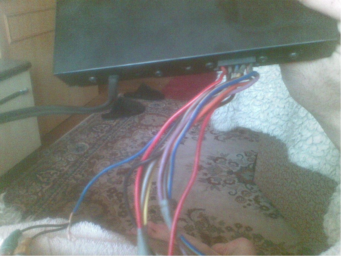

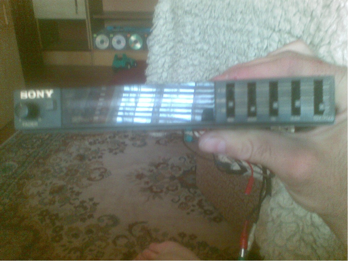

Здравейте колеги наскоро ми дадоха един еквалайзер и искам да питам дали ще има някаква полза да го слагам в колат или не?
Ето няколко снимки

това е много хубаво нещо и ако искаш музиката да ти свири хубаво определено НЕ го продавай а си го монтирай на твойта кола!!!да знаеш обаче че ако искаш да постигнеш по-добри резултати трябва и CD-то да ти е PIONEER и преди настройката от еквилайзера трябва да нулираш всички настройки от CD-то(BASS, MID-ако има, TRE) :beer

До автора виж отзад би трябвало да пише кое за къде е, гледам има чинчов кабел той би трябвало за суб да е. Като цяло просто ще имаш корекции на звука тук там, но дали си струва ... ти както си насъбрал от всички марки по нещо :lol: Ще погледна утре за manual в нета ако не си пише по кабелите :) Ама що се занимаваш с такива интервенции, сложи си един алпин, няма настройки не му и трябват :)

колега отзад пише само модела на еквалайзера нищо друго,по кабелите има лепенки но надписите са изтрити,и аз не мисля че ще има голям ефект след свързването но пари за него не съм давал така че може да опитам и с него как ще свири музиката в колата(Аз и сега съм доволен нищо че марките са доста,свири мноооого яко).

Нещо не намирам упътването в нета, някой ако знае да каже, че така на сляпо не си е работа, то даже и на място като го гледаш трябва да гадаеш без надписи :) Иначе трябва да има 2 2-ки чинчове, ако е 1 , значи в нея идва сигнал от преизхода за усилвател на цд-то ти... трябва да дадеш и плюс и маса на еквалайзера, останалите са за говорителите, обаче кой за къде е ... освен по цветове да ги редиш ама то туй сони от 85-та може ли да му се довериш на цветовете :)

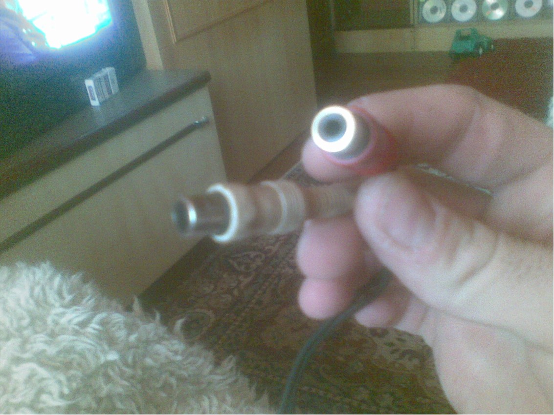

Колега има само една 2-ка чинчове,а за надписите ако ги имаше изобщо нямаше да пускам тема.
П.П:Значи щом е само една двойка чинчове през тях влиза сигнала до колкото разбрах?

Има ли някъде модел,букви,цифри по кутията?По-читави снимки?

Щом е един чинчовия кабел там трябва да е входа. Направи хубава снимка отзад да гледаме по цветове поне кое е плюс/минус/ремоут ... тия дето са ти групирани на 4-ки явно са за говорителите, тях ше трябва да ги пробваш с баланс и фейд кой за къде е

kedlar написа:Щом е един чинчовия кабел там трябва да е входа. Направи хубава снимка отзад да гледаме по цветове поне кое е плюс/минус/ремоут ... тия дето са ти групирани на 4-ки явно са за говорителите, тях ше трябва да ги пробваш с баланс и фейд кой за къде е
Да колега точно така е има само един чинчов кабел и аз си мисля че там е входа,има два кабела без обувки единият е червен другият е син аз мисля че те са за захранване на екв. а останалите кабели вече ги разгадах за какво са.
