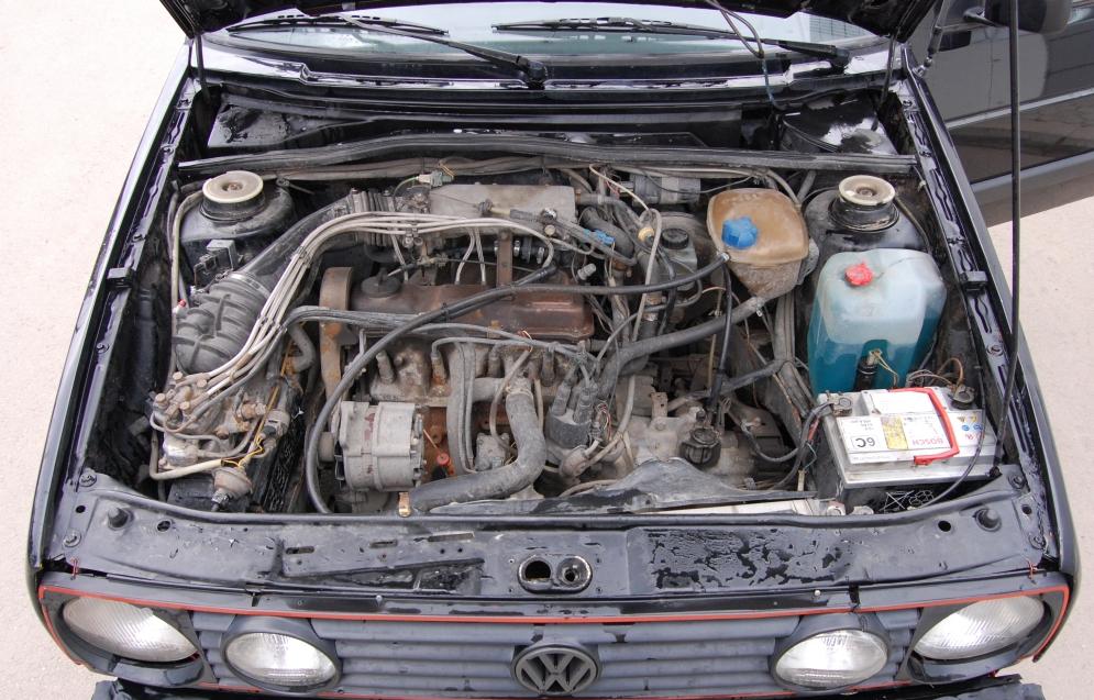

Така изглежда голфа като го взех. Плачевноооо

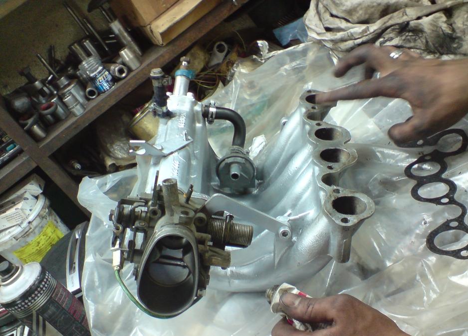

Последва сваляне на инжекциона

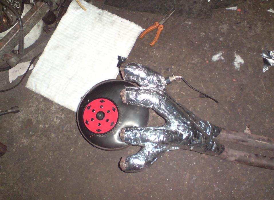

Смяна на оригиналния изпускателен колектор с Суперспринт 4-2-1 увит в термоизолационна вата. Найс,а ? :D

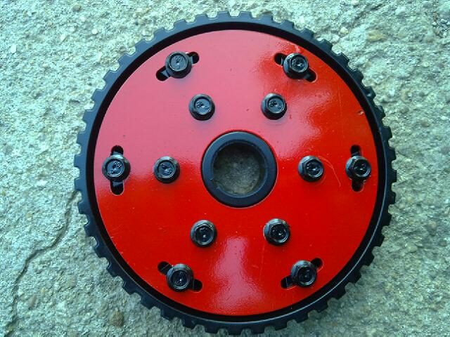

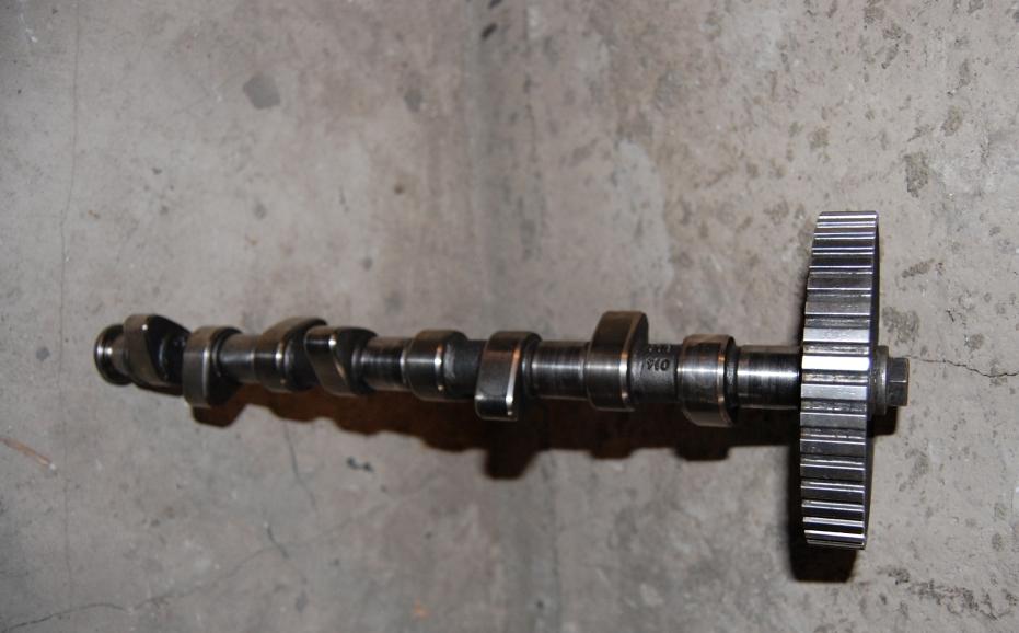

Слагане на спортен вал Schrick 288

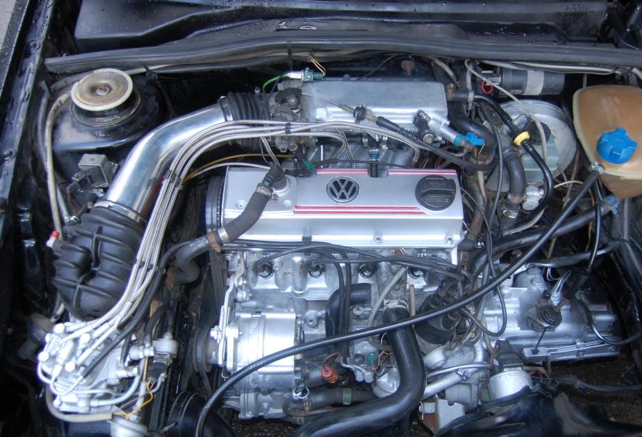

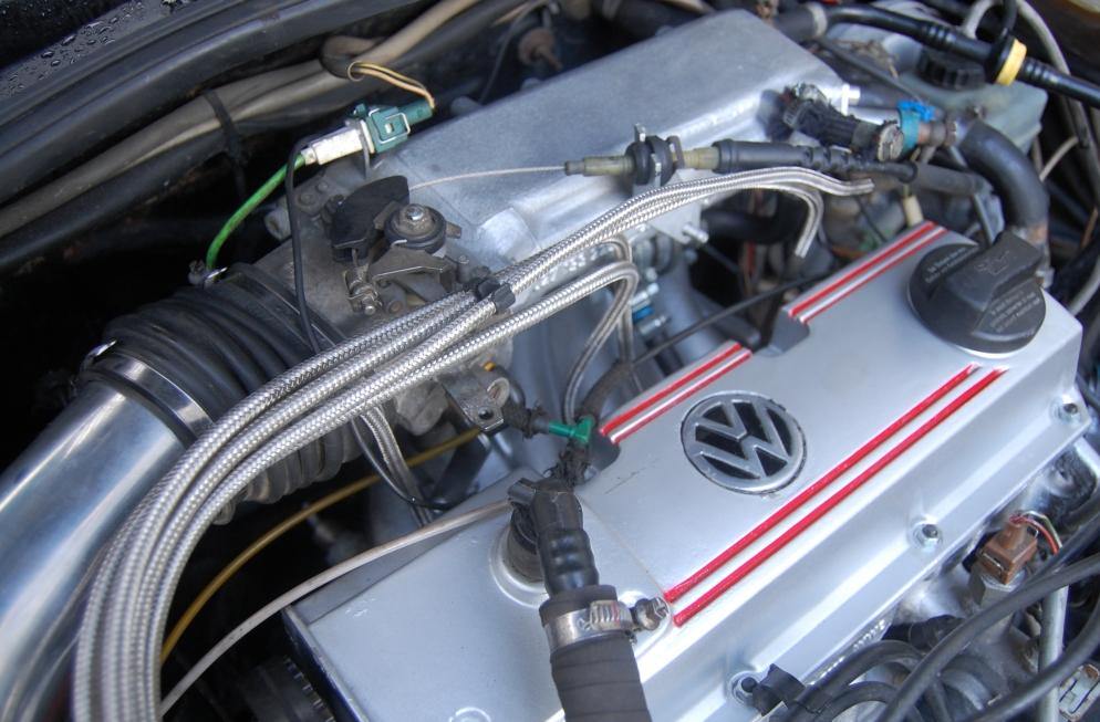

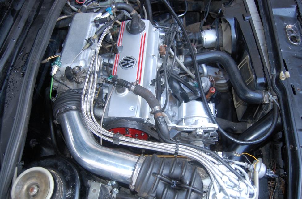

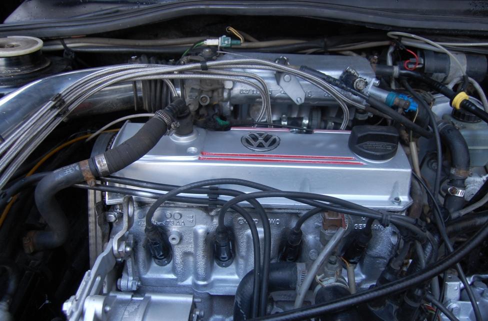

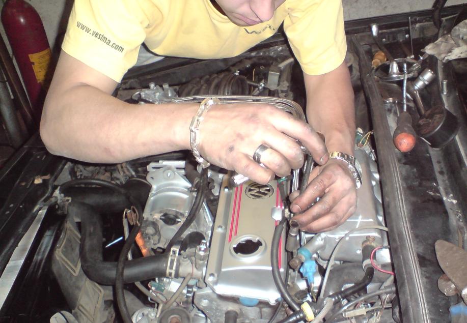

Следват два дена упорит труд, докатоо........
И резултата е следният.
Колата почна да се засилва много. Пуснах се срешу Пунто ГТ 136 коня и вървяхме на равно през цялото време. :) Коментирайте колеги и давайте предложения за евентуални ъпгрейди :)
p.s. Много благодарности за помощта от страна на Косъо и Сашо, с които успяхме да възродим един голф :)

За този голям вал ти трябва степен. Направи този ъпгрейд , сложи бутала с 4мм камера и тогава 100% ще смачкаш пунтото. 288 градуса са си доста! Иначе поздравления за мотора супер вид сте му придали :да:
