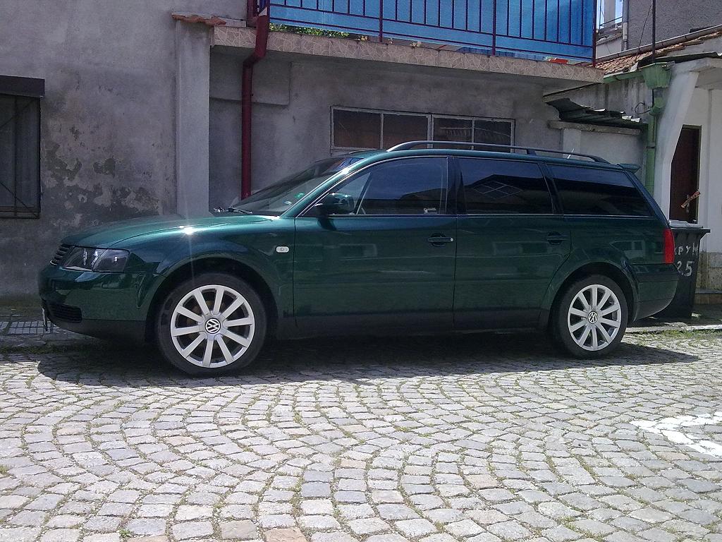

ето при мен какво се получи - само че на пасат
междувременно боядисах дръжките, огледалата, и лайстните на вратите
скоро трябва да правя и задната броня по същия начин
поздрави
поздрави

Re: Изглаждане на брони на г4
после , цялата броня ли се боядисва или само китосаната лайстна ?
Станало е повече от добре
Дай снимки и на ласните и дръжките да видим как са станали

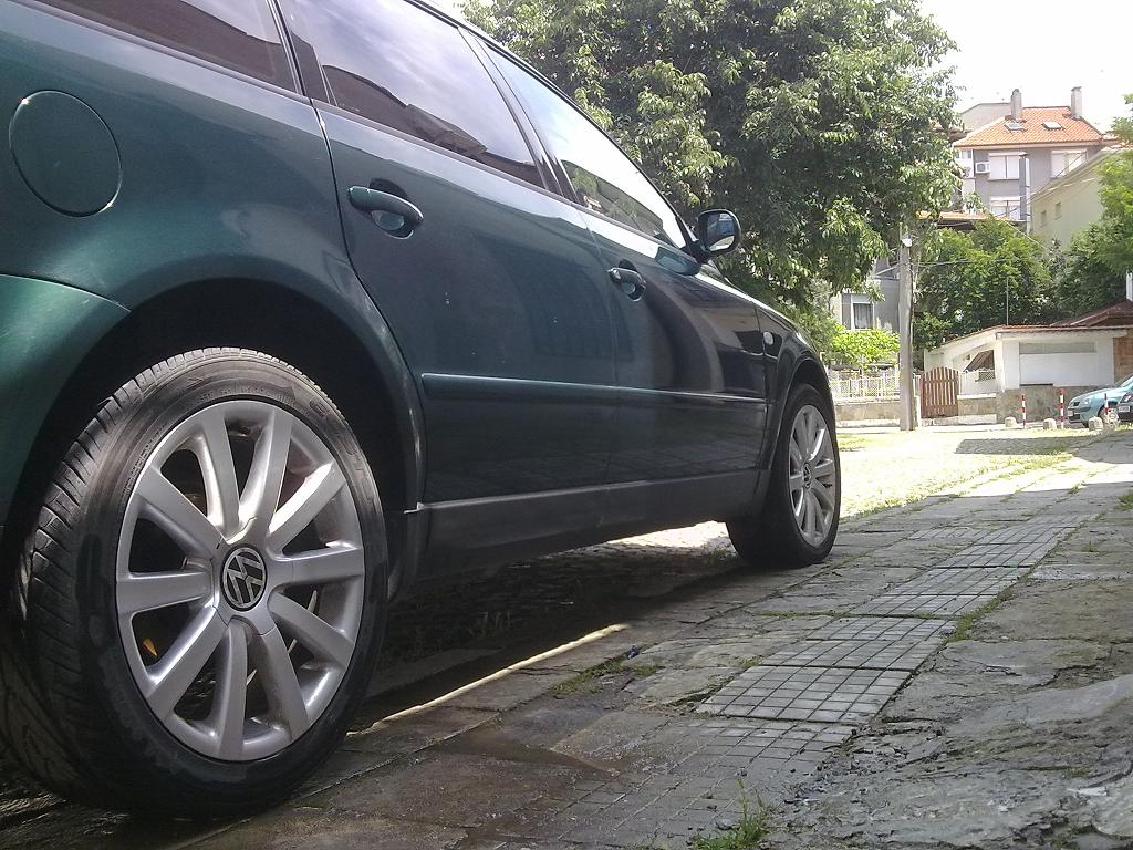

ето и малко странични снимки с боядисаните дръжки и лайстни
по принцип искам да махам дръжките и лайстните (по нататака ако има лев излишен) ама на тоя етап реших да им ударя една боя че дръжките отгоре имаха ламаринки такива а лайстните бяха черни
Много хубав и изчистен е станал пасата БРАВО
