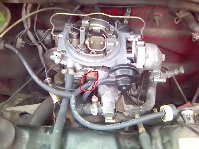

това което съм заградил в червено това ти е датчика(малко не се вижда добре)на карба,на него има буксичка с кабелче откачи го и го дай на маса да видиш че перката пак ще тръгне,ако толкова те притеснява това включване на перката откачи буксичката към датчика ине се набутвай повече пари за датчици на радиатора,ако си с дугия карб пак някъд епо карба трябва да имаш такъв датчик мисля че трябва дае отпред
Re: странен проблем с термодатчика на голф 2
[quote="zdravko_jett"]това което съм заградил в червено това ти е датчика(малко не се вижда добре)на карба,на него има буксичка с кабелче откачи го и го дай на маса да видиш че перката пак ще тръгне,ако толкова те притеснява това включване на перката откачи буксичката към датчика ине се набутвай повече пари за датчици на радиатора,ако си с дугия карб пак някъд епо карба трябва да имаш такъв датчик мисля че трябва дае отпред[/quotе
благодаря колега.но аз имам и едим друг голф 3ка гти 2е мотора и там като включи на изгасен двигател е то е почти веднага след като го угася върти по около 1 мин-та затова се зачудих защо е е така и от там тръгнах-не виждам каква е разликата на това охлаждане като дори темп им датчици са еднакви.и затова мислех че 2ката има проблем защото тя върти около 10 мин а другия около 1 мин и 2та при спрял двигател-3 ката понякога и при работещ.би ли ми обяснил защо е така.благодаря ти много за снимката
