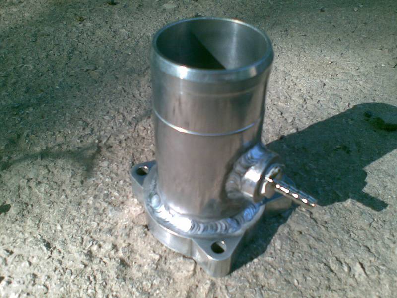

Реших и аз да премахна ЕГР-а , но по-разбираеми пречини нямаше как да дам 150 лв за "AllArd Race Pipe" Изображение!
Тъй като работя на място където разполагам с необходимите машини и материали едиствения проблем остана да разбера размерите на фланеца .
След като не намерих никаква информация в нета от някой който си е направил труда да ги запише и публикува за да са от полза и на други ,реших да го направя аз . Предварително казвам ,че са сваляне с подръчни инструменти и не твърдя ,че са 100% верни .Разбирасе най-голямо значение имат позициите на отворите за болтовете ,като с дадените от мен размери разминаването не е повече от около 0.1 мм ,което не е проблем ,защото отворите са 7мм ,а болтовете 6мм. и хлабината е достатачна за напасване !
Днес го монтирах без проблеми ! Който иска нека ползва размерите ,няма да сгреши!
Материала от който съм направил всичко е алуминий (стана почти като оригинала :D ) . Знам че не всеки има възможност и условия да го направи така ,защото и материала и изработката са си скъпи !
Ето какво направих и схемата !

Евала колега за инфото и за размерите и за вси4ко.успех :beer

много полезно и ефектно.
