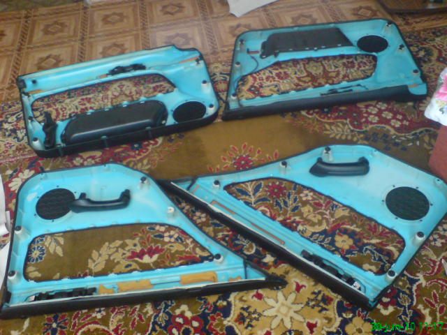

]Здравейте колеги:))Понеже ми се наложи да направя малко Work and Travel Варна за да разпусна малко изоставих тапицирането на тавана но това въобще не ми пречеше да си цепя както аз си знам по цял ден биричка на плажа и сички да се чудя абе що е ТЪЗ кола така бре?:))))

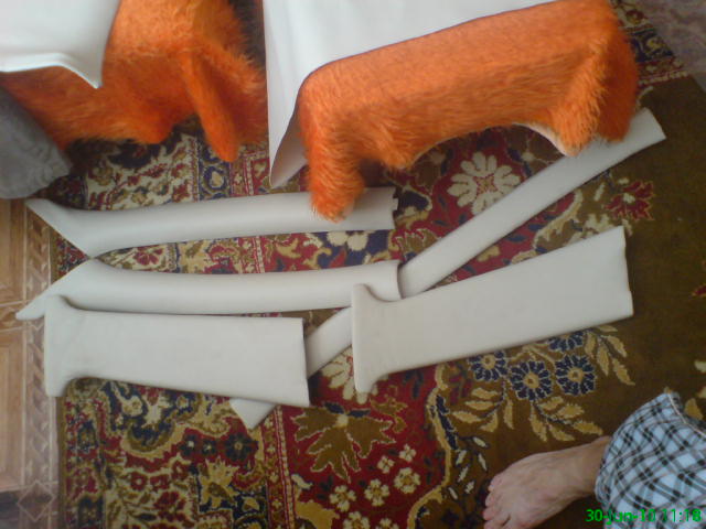

Та днес си довърших работата като искам да си призная че не се оказах много умел в разпъването на кожата и се наложи да ползвам малко помощ от моя приятелка която естествено се занимава с такива неща:)))
И зглобяването съответно от мен подробно описано:)))

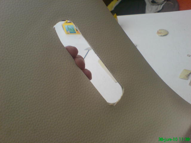

Почвам.....та най-напред цепнах кожата с макетно ножче там където трябваше да си легне от самото начало:)-с леко притискане с цели длани -подчертавам за да няма спуквания:))
След което пристъпих и към внимателно изрязване на отворите за коланите както и дупките за дръжките на вратите.
Тук е мястото да споделя че не съм рязал в една посока а във всикчи възможни стига да се запази кожата както си му е реда[attachment=0]DSC00844.JPG[/attachment

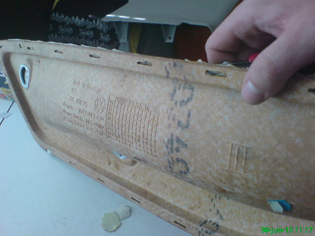

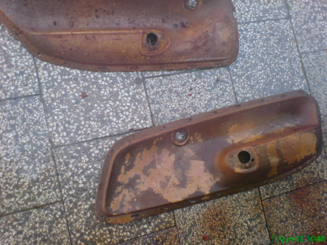

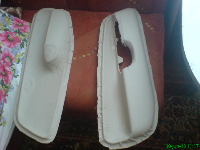

съответно се наложи и леко зачистване но съвсем леко за да може всичко да си влезе плътно и да няма надуване,лични аз го наравих пак с макетното ножче след което пристъпих към лепенето
За целта използвах същото лепило което и за тавана а именно Момент струва 4 лева и е много добро:)
DSC00848.JPG[/attachment[attachment=0]DSC00849.JPG

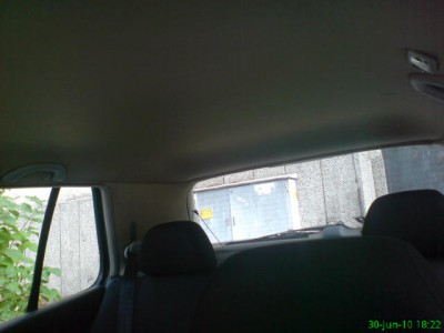

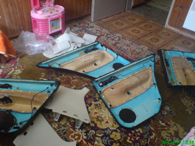

След това оставих корите на вратите да поисъхнат и се заех с тавана:)

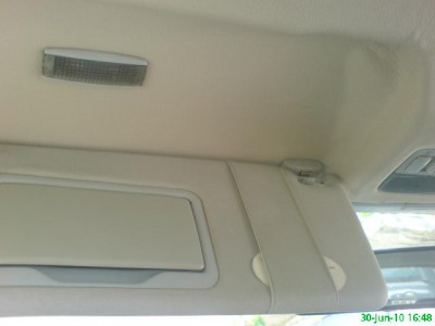

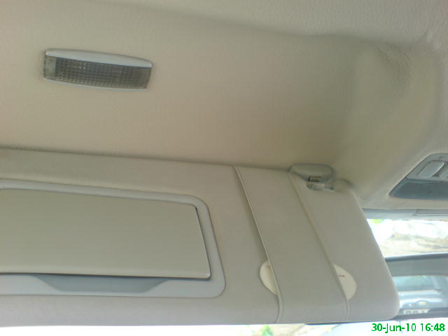

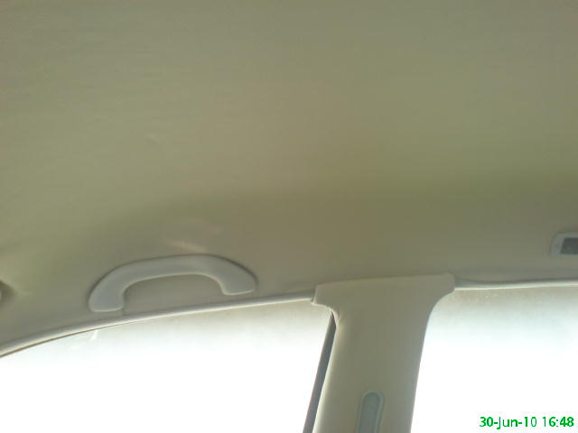

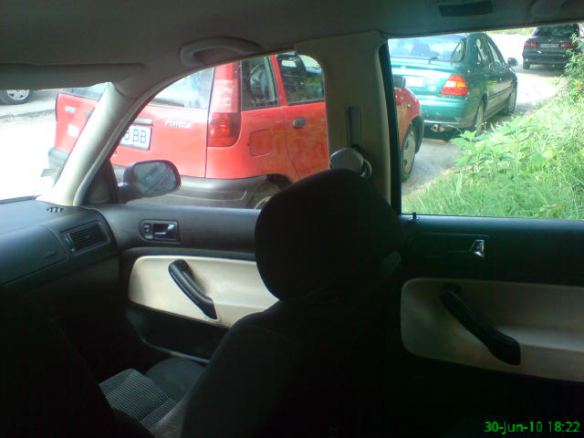

Колеги лично аз не изрязвах абсолютно нищо всичи дупки ги правех на место с винтчетата единствено и само изчистих леглото на сенниците понеже там се вкарва под наклон самия сенник:)
Искам също така да споделя че след претапицирането металните легла за плафоните се бяха посъбрали леко и се надявам скоро да не ми гори крушка на заден плафон за да няма ексцесии:)))
Дефекта си личи ясно около сенника но след като е затворен въобще не се забелязва:)

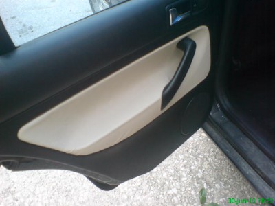

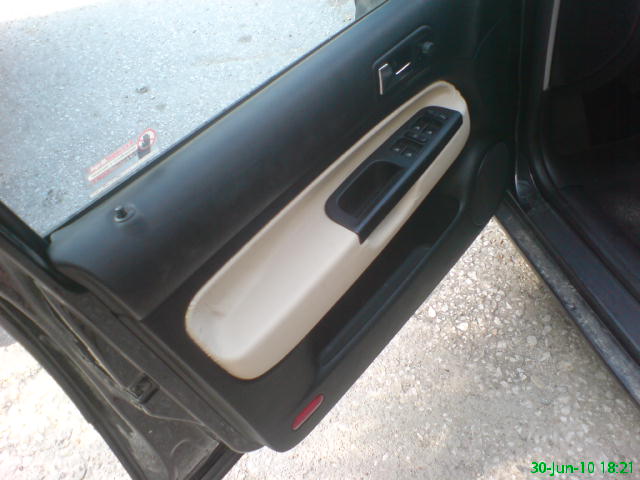

И на последните снимки се вижда как изглеждат корите:)
Ако съм пропуснал нещо ще ви отговоря но вече съм уморен и да почина малко:) :да:
