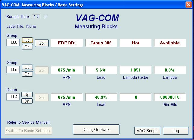

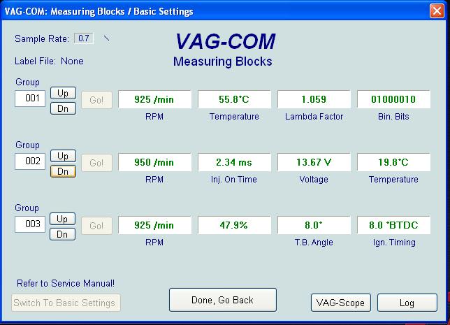

за ВАГ-КОМа... софта е версия 311.2-N устроиството не го знам кои модел е.... една платка с 4ипове е с RS232 към компа и +, - и К-лине от другата страна има и още няколко жици но не ги знам какви са... нещо пиратско е устройството щото са трити надписите на 4иповете...
преди малко припалих на газ и снимах каналите от 1 до 6 ето данните
нещо нередно вижда ли се? не съм много запознат стойнодтите какви трябва да са...

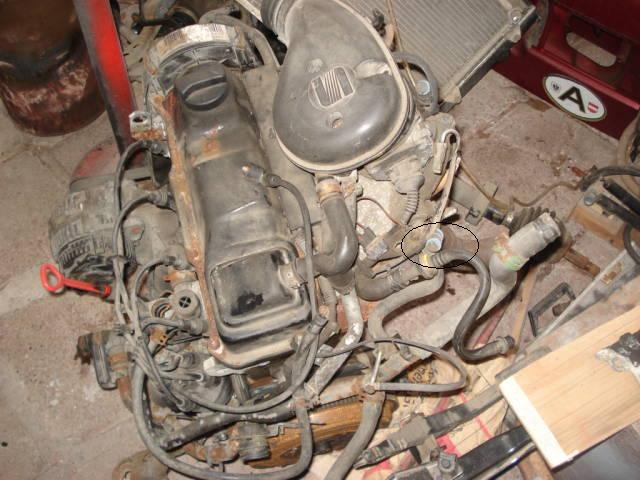

ivanbl написа:разглеждах етката и не видях тази тапа къде се намира... може ли малко по подробно описание къде да я тарся... отгоре или отдолу на колата да гледам?
Тапата се пада в дясно от моното(м/у моното и сервото на спирачните) близо до тампона.
В него участък е, няма начин да не я намериш, на сравнително видимо място е, неръждавейкова тръбичка със сива тапа.

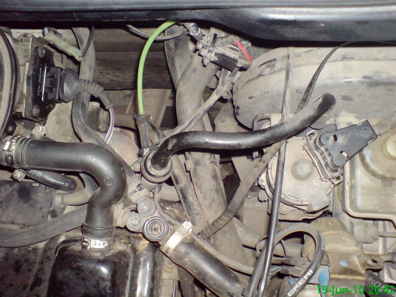

и каде е тая сива тапа на тръбичка? ето снимка да ми покажете

Мнениеот Mapoka » Съб 19 юни 2010 22:38
ivanbl написа:...
Немога да видя добре на снимката която си постнал, но ми се струва че при теб е спестена май тая тръбичка.
На снимката се вижда къде би трябвало да е.
Ако нямаш канал, вдигни колата на крик и лягай да гледаш за катализатор, поне да го отметнеш като възможна причина.
