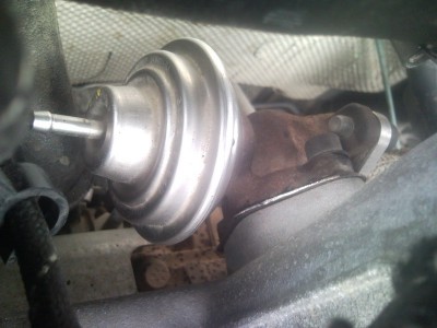

Като застанеш пред мотора - точно зад капачната за сипване на масло там ти седят и колекторите поглевдаш зад тях и го виждаш

a спорет мен това не е дизелова кола първо има дроселова клапа второ има и стъпков мотор като на опел не съм сигорен е е голф 3 1.9 тди ако бъркам ме поправете

ALEK84ROVER написа:a спорет мен това не е дизелова кола първо има дроселова клапа второ има и стъпков мотор като на опел не съм сигорен е е голф 3 1.9 тди ако бъркам ме поправете
И аз така мисля :?

мерси колега аз това сам изкарал и го почистих

Мнениеот NuNoOo » Нед 20 юни 2010 19:45
как няма да е била дизелова кола имате някъква грешка колеги

NuNoOo написа:колеги това ли е ЕГР-то?
това е снимка от опел 1,4 или 1,6 моноинжекция

само за ориентация истеглих снимката от интернет нз от каква кола е

така съм съгласен :applause:

днес си затапих ЕГР- 1,9 тди 1З
сложих пластината горе на самия егр на тръбата която тръгва към изпускателните колектори
там ли се слага и
последно маркучето към ЕГР затапва ли се или не

[quote="stefan_milk"]
там се слага да , ако откачиш маркуча задължително го запуши с нещо , но щом си го затапил егр-а няма смисъл да откачаш маркучето

при загасен двг EGR отворен или заторен трябва да бъде ?

най-добре пластинката и хич да не ти дреме

tdi fen написа:при загасен двг EGR отворен или заторен трябва да бъде ?
Затворен! :да:

nasko1978 написа:Затворен! :да:
Благодаря колега,при мен е оторен явно има проблем

tdi fen написа:
Може би просто трябва да се почисти и раздвижи!
