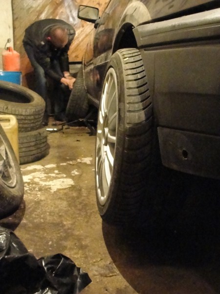

Като начало исках да променя джантите не че старите не ми харесваха ,но исках по-големи
venkata2
Мнения: 101
Регистриран на: Съб 15 апр 2006 23:55
Re: New start VR6
Мнениеот venkata2 » Нед 04 юли 2010 21:00
Е харесах но не бяха достатъчно изнесени и опираха с амортисьора затова се наможи да ги изнесем с фланци 40мм и на 4-те колела death

С фланците стана но се осложниха от друга страна нещата сега гумата бесе запряла жестоко в иначе леко раздутия калник и се беше фиксирала там затова се наложи смяна и на окочването
