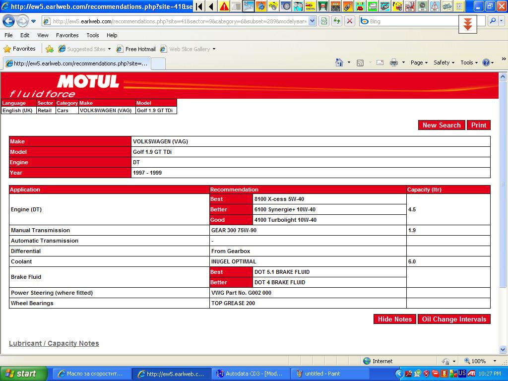

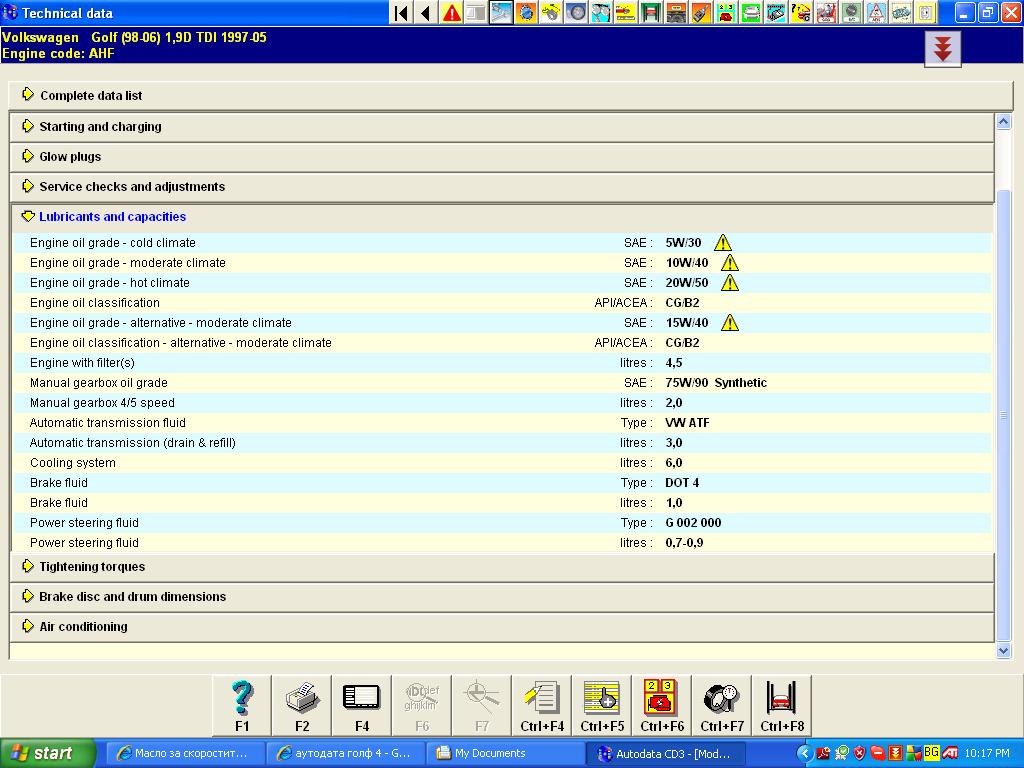

Колеги някой с Autodata дали може да погледне и 02M кутията колко литра събира да знам колко да купя

Да ето го:

Това с минералното масло дето го изцепи колегата,никак не беше май на място!Незнам дали е чувал,но маслото доколкото съм чел за Г4 не е 75w90
"AUTODATA" казва 75W90 synthetic(или те не са наясно може би
) аз не бих сипъл друго ! Пък нека всеки сам да си решава за 30лв разлика за 2л дето няма да ги смени повече на една 10-12 годишна кола дали да рискува!
ама иначе някой дават 100 лв за китайско ксенонче щото трябва да са в играта ! ама маслото кой го вижда , нека да е най-ефтинкото !
