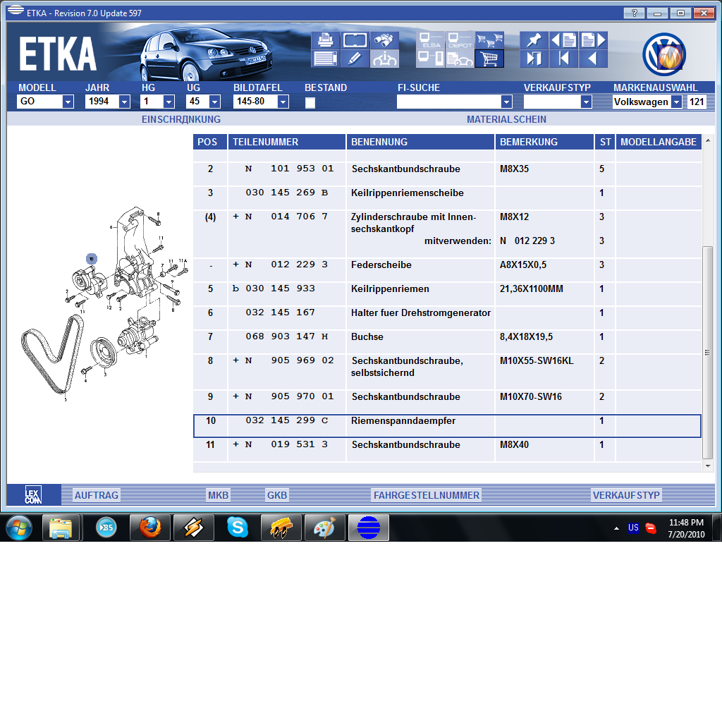

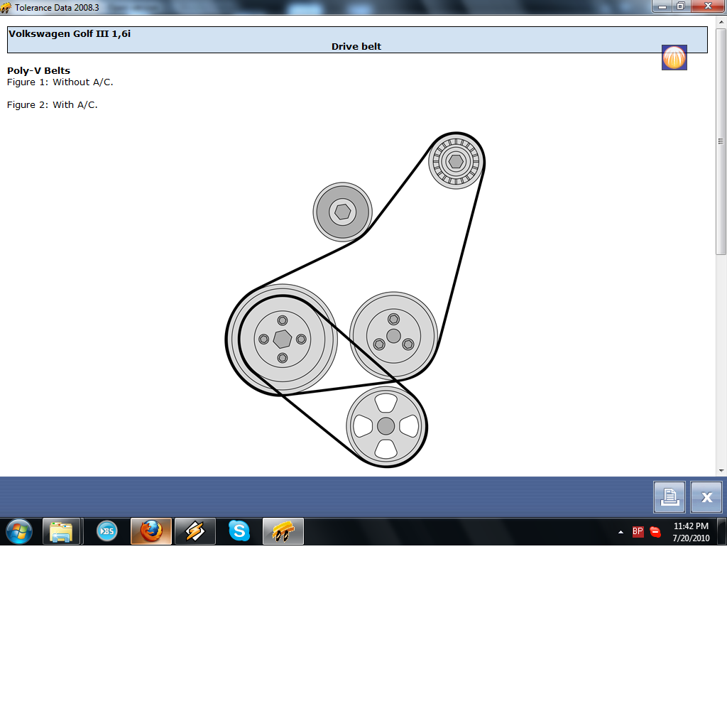

Re: Ангренажен ремък на ABU
Мнениеот S.Nikolaev » Вто 20 юли 2010 22:49
bahyr написа:
icefire написа:Доколкото аз знам, всички мотори с кубатура до 1.6 се обтягат само с водната помпа, но в момента колата не е при мен, за да видя, затова питам.
От всички 1,6 мотори на Г3 единствено ABU няма обтяжна ролка.
Точно абу досега не съм правил, но толеранс датата (която досега грешка не съм виждал) казва друго:
Както и етка:
Мнениеот bahyr » Сря 21 юли 2010 7:48
S.Nikolaev написа:Точно абу досега не съм правил, но толеранс датата (която досега грешка не съм виждал) казва друго:
Както и етка:
Става въпрос за ангренажен ремък на ABU.
S.Nikolaev
!!!ИЗМАМНИК!!!
Мнения: 117
Регистриран на: Сря 13 май 2009 15:23
Местоположение: Shumen
Мнениеот S.Nikolaev » Сря 21 юли 2010 9:12
Еми да абу. Това показват програмите за абу. Както вече казах с абу не съм се занимавал и не мога да кажа със сигурност, но и двете програмки казват едно.
