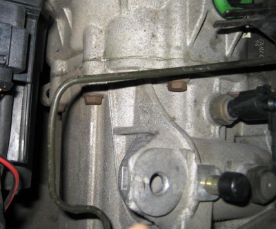

Колеги, качете снимка или схема, къде са тези нитове, и как да разбера дали не са вече сменени! :)

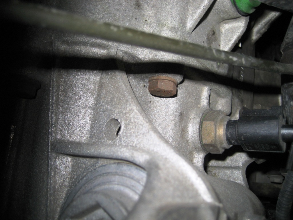

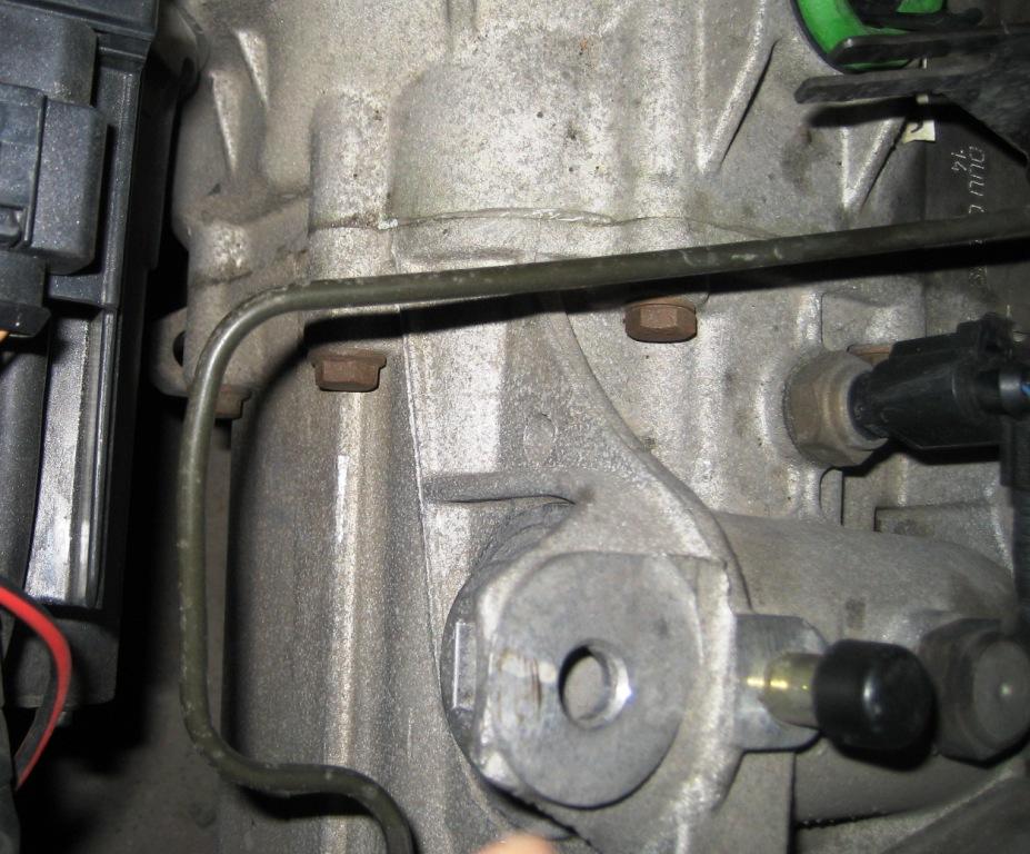

След като изчетох доста от писаното за скоростните кутии DUU /пак да благодаря на колегата hitman0013 дал линка/ и докато търсех кода и номера, които са- DUU 09089 забелязах че болтовете с които е захваната СК към кожуха на съединителя са различни- два с федер шайба , други с глава уширена като подложна шайба.
Това ме навежда на мисълта, че може би е отваряна, а то се разбра за какво точно там сецепи - прословутите нитове. Та въпросът ми е други колеги с такива кутии да споделят, така ли излизат от завода с различни болтове/Винтове по точно/ или имам основание да се надявам ,че собственника преди мен се е погрижил да обезвреди "бомбата". :screwy
Тук се виждат другите глави.
И те май не са поцинковани?!?
Такива два с федер шайба и май не са поцинковани като другите болтове по голфа

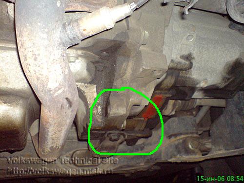

абе като погледнах и на мен нещо ми капе слабо между двигателя и скоростната кутия, взех тая снимка от руския форум и май че от ограденото там някъде тече.Кво става???И аз ли скъсах нитче?
Най-интересното е че скоростите взеха да влизат по-лесно/не че досега е било много трудно де/
Кутийката ми е DLP , която също е в рисковата групичка.

аз съм с ДУУ.и моята е омаслена отдолу.само със първа имам проблем,другите влизат нормално.

hitman0013 написа:абе като погледнах и на мен нещо ми капе слабо между двигателя и скоростната кутия, взех тая снимка от руския форум и май че от ограденото там някъде тече.Кво става???И аз ли скъсах нитче?
имах подобен проблем това е семеринг на скоростната кутия добре че не изгуби много масло.

колко ти излезна да оправиш поразията и знаеш ли какво се сваля-двигател съединител и скоростна разкачат ли се.
Иначе при мен май е семеринг от другата страна към коляновия вал.
А колкото до нитовете на скоростната кутия-колко струва за работа горе долу и ако разкачам чаркалъците какво друго да сменям за да ми е мирна главата в близко бъдеще.

когато си ремонтирах съединителя ми го откриха семеринга е кам 20лева може и да е по-евтин незная , но аз сам с абд голф3 1.4 да сваля се скоростната кутия
