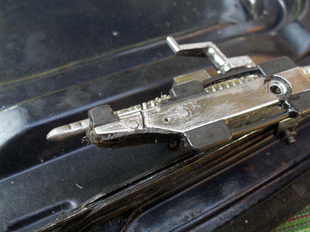

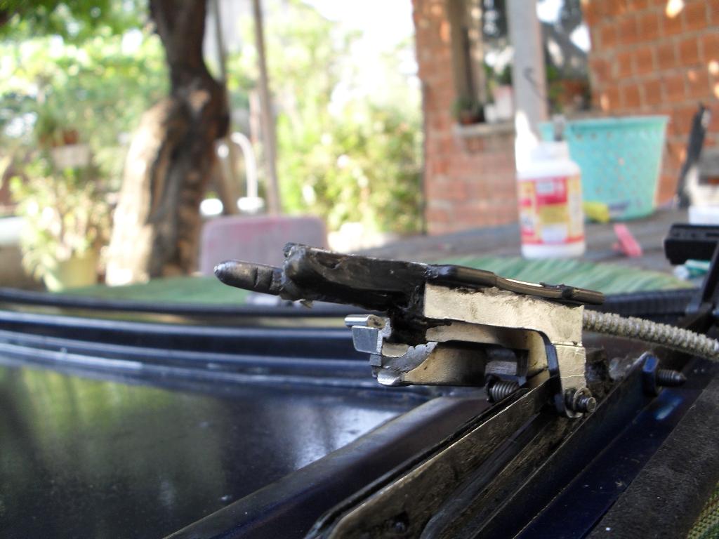

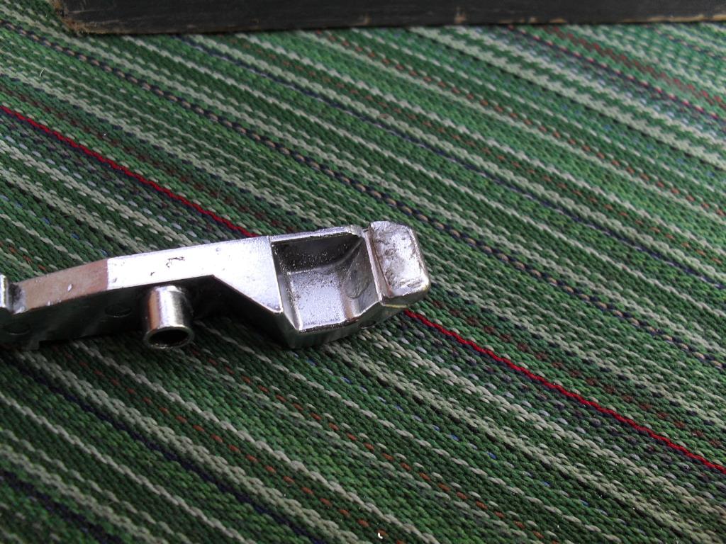

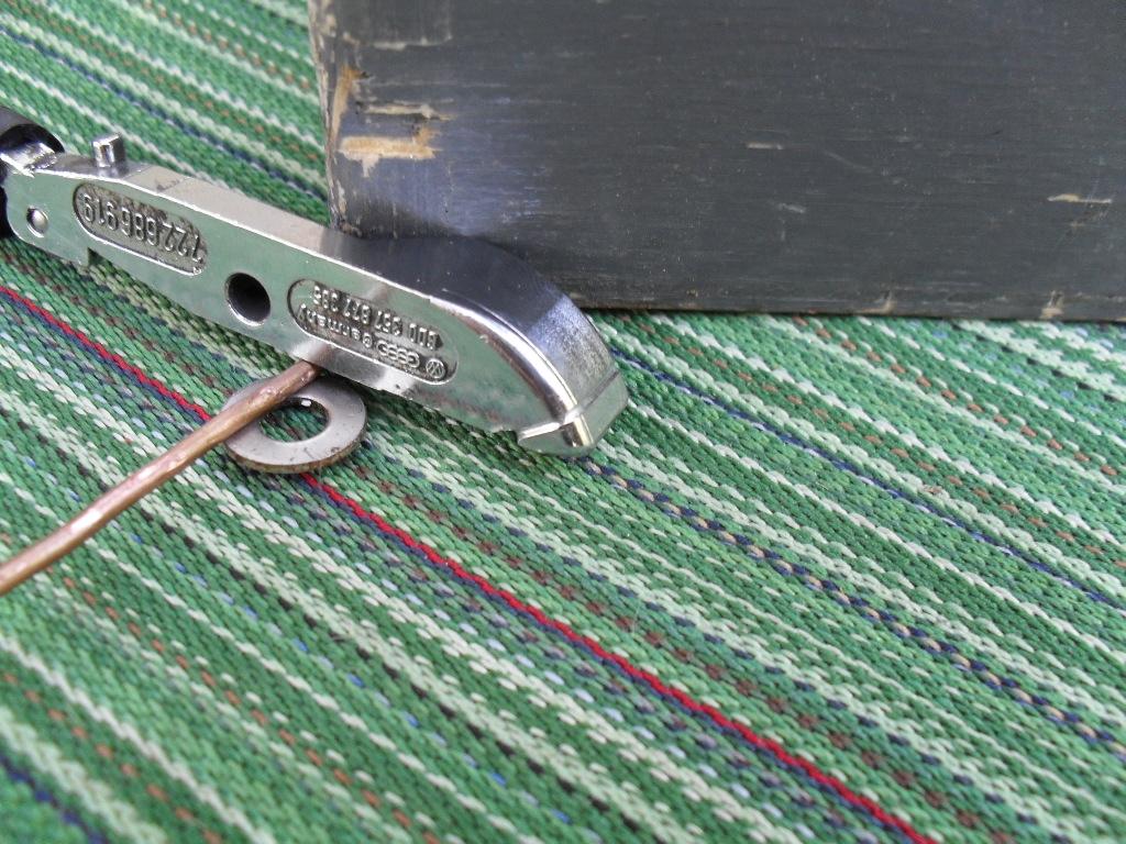

Ще ползвам моята стара тема,за да отправя няколко запитвания.Днес свалих тавана на колата и открих доста проблеми(всичките отляво0.На 1ва снимка съм оградил къде е счупен водача.На 2рата-това чудо е счупено(за какво служи то?).На 3та снимка това доколкото рзбрах се защипва с плъзгача за да се движи шибедаха напред-назад,обаче като понеча да го затворя не си седи защипано ами се надига и не се затваря.И на последната снимка искам да попитам тези работи ли се развиват за да се изкара плъзгача.

Здравейте колеги! И аз имам някои въпроси като на колегата. Изчетох всичко важно свързано с ел. шибидаците на В3 (моята е 91г., комби), но при мен всички детайли са здрави! Водачите са здрави, жилата и всичко останало, а не може да ходи назад и напред шибидаха. Свалих декоративната кора (малката) и забелязах, че детайла на снимка 3 не зацепва във водача. Подложих му по-голяма гумичка и всичко се получи, но само с движението назад. Когато се опитам да го затворя, точно 2 пръста преди да се затвори детайлът от снимка 3 излиза от водача (за лявата страна става на въпрос, дясната си е добре) и люка от ляво се повдига твърде рано, че чак задира в тавана. Явно и за това трябваше да му подложа по-дебела гумичка в началото, защото люка тръгва от ляво твърде късно да се подпъхва под тавана и не можеше да зацепи водача с детайла 3. Въпросът ми е дали може да се регулира кога да се навежда люка и ако да от болтовете на снимка 4 ли става? Благодаря много на колегата за идеалните снимки :да: и се извинявам, че ползвам неговата тема, но мисля, че отговорите на тези въпроси засягат и него както и всички, които бяха постнали теми със същия проблем, но без решение. Чакам вашите мнения и съвети.

Стана!!!Направихме го!!!Благодаря на колегата S_V който ми обясни някои работи по свалянето на шибедаха,както и на Batmirko за снимките които е сложил на водача.
viewtopic.php?f=5&t=84455&start=15
Както колегата е показал,по същия начин направихме водача със скоба.Само дето не разбрах неговите дупки надолу ли са или на страни,но както и да е.Пробихме по една дупчица на двете парчета с малка бургийка 2мм и отдоло направихме лека фрезка,така като сложихме скобата я позачукахме и тя легна във фрезката леко я изпилихме и заспа.За всеки случай сложихме няколко капки канаколид и "китосахме" със силикон.
На онзи палец който седи много нагоре му сложих една по-голяма гумичкаи пак малко канаколид,а за това че не искаше да седи закопчан за другата работа :) измислих едно решение.Изпилих леко едното палче за да се получи нещо,като каналче и със по корава тел направих нещо като контричка,която не позволява да се откачат двата механизма(нея не съм я снимал)
И така с много нерви, пожелания на майките на немските инжинери,свободно време всичко се оправи и отново си имам работеща екстра :banana
