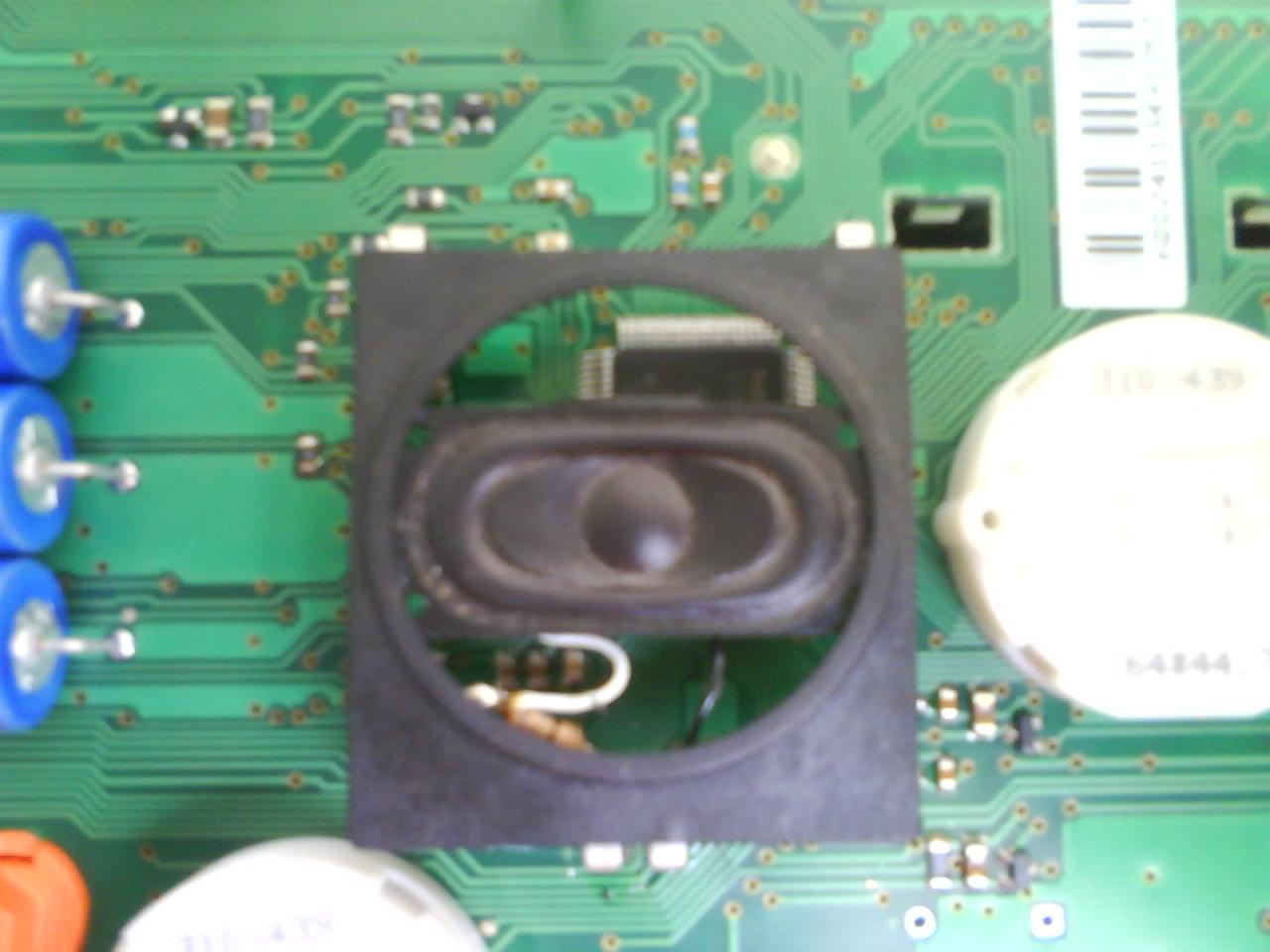

Браво :) . А сега и моето питане:
- от къде мога да си купя кабела, който свързва ноутбука с колата (и какво трябва да търся в магазина);
- как разбра, че говорителят не е читав (аз му подадох ток и той започна да пука- следователно моят би трябвало да работи);
- моля те качи снимки !!!

Ми щом пука при подадено напрежение значи е здрав.Аз моя му замерих съпротивлението с мултицет и съответно не даваше никаква връзка.А кабела за диагностика си го бях купил от нета.Има всякакви ,аз съм с този: http://www.bgsale.eu/vag-com-4091.html
Имаше и във форума продаваше някой ,но да си поръчаш кабел само за този тест :?: :wink:
Ако може някой да замери съпротивлението на здраво говорителче и да го напише тук ще съм му благодарен.
съжелявам за лошото качество

veekoo написа:Ми щом пука при подадено напрежение значи е здрав.Аз моя му замерих съпротивлението с мултицет и съответно не даваше никаква връзка.А кабела за диагностика си го бях купил от нета.Има всякакви ,аз съм с този: http://www.bgsale.eu/vag-com-4091.html
Моят говорител е друг (виж в началото на темата). А да питам към твоето табло една или две клеми влизат. Защото в моето влиза само една (пак виж снимките в началото).
А иначе за кабела, смятам да си купя, щото си е ценно и може и по-нататък (да се надяваме че не) да ми се наложи да го използвам :)
ПП: качеството е достатъчно добро :)

И моят беше като твоя говорител.Това е смененият от лаптоп на снимката,иначе беше същият като на твоите снимки.А за буксата и при мен е една.

От днеска и аз съм със ново говорителче :) . Все пак се оказа, че самият говорител не дава добър контакт ( в хоризонтално положение работи 80% от времето, във вертикална позиция не работи). Така че и аз последвах примера на колегата и изкормих старото говорителче и си сложих ново. Вече всичко е ОК и сагата "зумер" най накрая е решена :) :) :) :beer

Моят зумер също не работи (6N2), прекъснат е, по документи е следния:
http://www.digisound.de/webshop/media/f ... MG3-HT.pdf
Въпроса ми е от къде се сдоби с твоя зумер? Оригинален ли е?

Не е оригинален. Говорителят, който сложих е от слушалки за компютър. Иначе старото говорителче беше абсолютно същото като това, на което си дал линк :)
