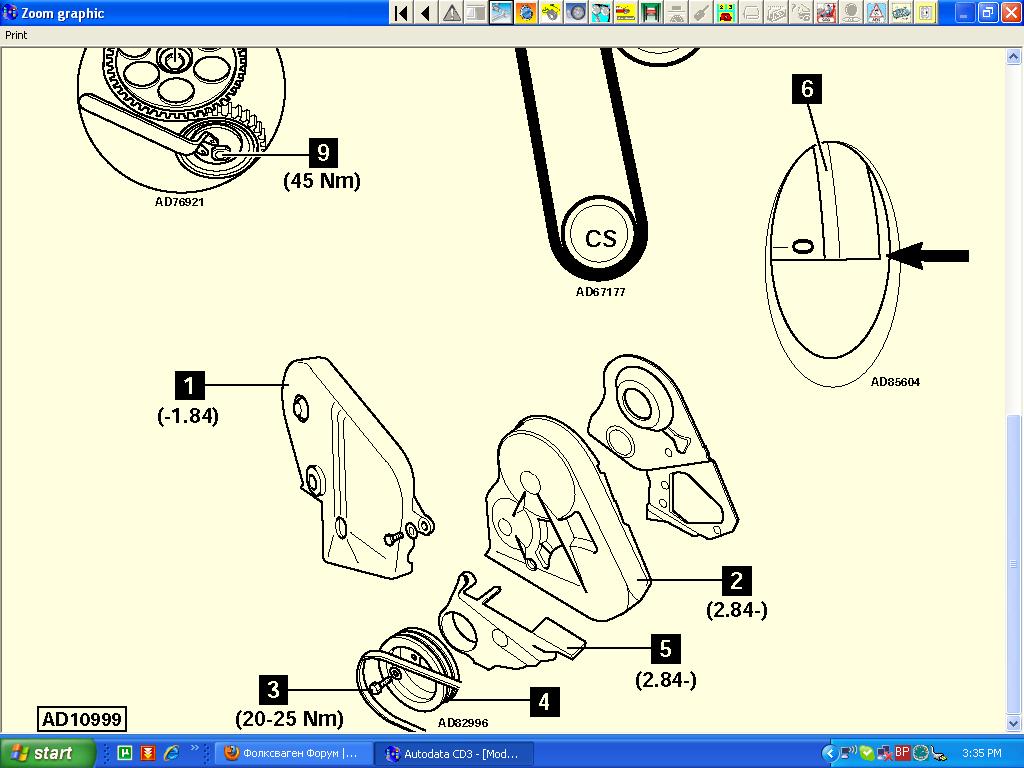

Сигурен ли си че не пали? Моя паско "мастори" го бяха зацепили 2 зъба повтарям 2 зъба разлика спрямо разпределителен и колянов вал :shock
И за да компенсират "ръчичките си" бяха дали максимално предварение. Палеше ама как работеше не питай :horror: :horror: :horror:
Колега със проблема няма какво да му мислиш сваляй капака на клапаните капака на ангренажа и тапата на маховика върти на ръка докато дойдат белезите и виж какво става :idea:
Сега да поясня защо се отваря капака на клапаните понеже няма белег за зацепването на зъбното колело се слага една планка на рапределитения вал от страна акумулатора има само един начин да се сложи ако е на 180* вала канала е под нивото на ръба на главата и няма как да се сложи планката :idea:
За белега на маховика е ясно.
За помпата свредло 15мм има отвори на колелото на помпата единия е по-малък в него се вкарва свредлото и във ламарината зад помпата има отвор когато съвпаднат свредлото влиза.
ДА НЕ ЗАБРАВИШ СВРЕДЛОТО ТАМ ЧЕ ГОЛЯМА БЕЛЯ ЩЕ НАПРАВИШ ПРЕДИ ДА ВЪРТИШ НА СТАРТЕР ОГЛЕДАЙ 2 ПЪТИ ВСИЧКО :!: :!: :!:
Ето и нагледен материал за зацепването :wink:
