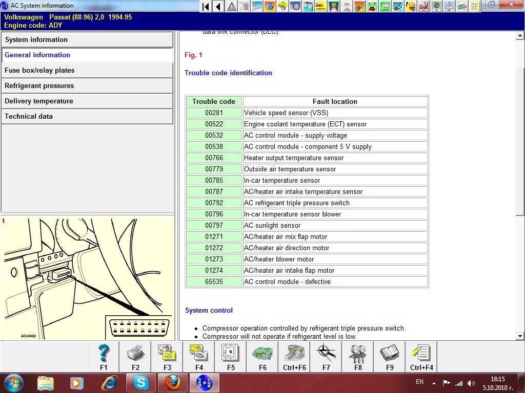

Здравейте колеги. Скоро си купих пассат б4 с климатроник. имам следния проблем:
При високи обороти компресора изключва. Тествахме го и излиза грешка 00538. Всичко хубаво но не знам къде да я търся и дали е свързана с проблема?

Eто грешките
