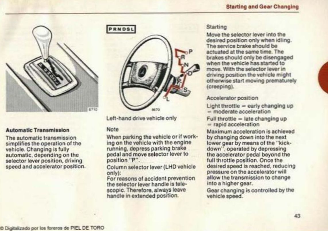

Ето от тук си свали ръководството за употреба на 123 серията: http://pdfservicemanual.com/automotive/ ... ers-manual
и обърни внимание на следната страница:
Модификация LHD автоматик е със скоростен лост на волана, предполагам в САЩ са я изнасяли.
Тук също може да го прочетеш, петата кола надолу: http://et.mercedes-benz-clubs.com/media ... etriebe/en
Shifting: steering-column selector or central floor selector lever
