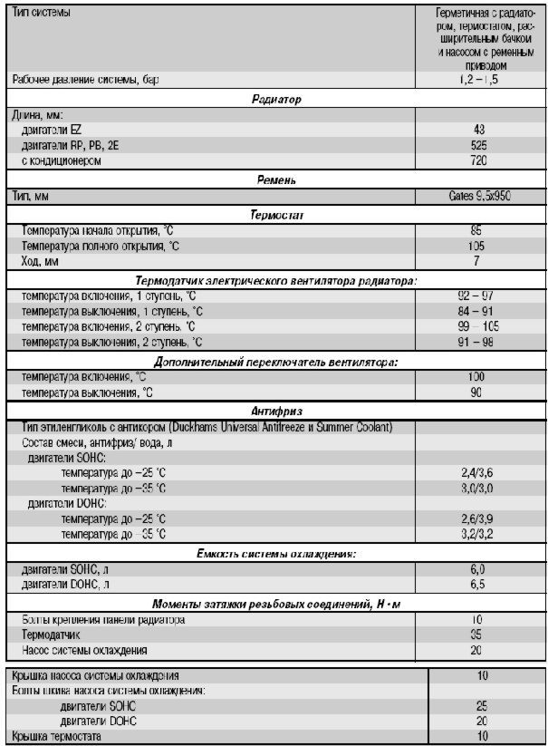

Това за непреведените текстове и аз съм съгласен,но все пак човека се е опитал просто да помогне ,за което съм му много благодарен.И все пак да попитам,тъи като никои не ми отговори досега(а и не открих другаде),колко побира охладителната система на Пасат б3(по каталог резбира се)?
- passenger
- Мнения: 843
- Регистриран на: Пон 30 окт 2006 21:08
- Местоположение: София Б5 1.8 ADR, Газ / Бензин
Re: избор и смяна антифриз - passat b3
6 литра (макар че аз винаги съм си мислел че е 4.5)
Зависи с кой радиатор е колата колега.Има няколко дължини и от това се получава разликата
която се дава като информация.Имам познат с 1.8 ABS мотор събира над 6 литра,моя е с 2.0 9А пак толкова
събира,и 2-та са с големи радиатори.Тия радиатори май се слагат ако колата е с климатик/троник.

Аз съм с обикновена газова уредба,1.8 Mi,ABS мотор,с климатик и с малкия радиатор.

passat b3 , RP мотора, без климатик , 4.5 литра антифриз ли би трябвало да събира ?
