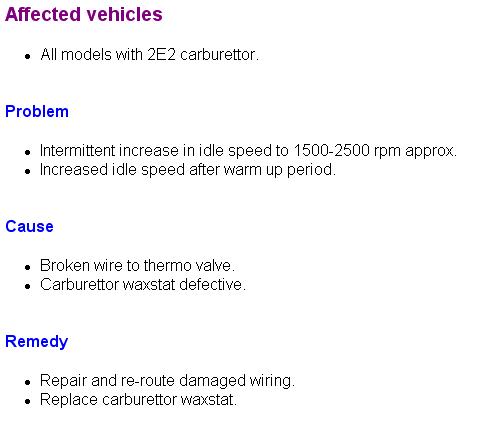

Това е проблемната статия.Всичко разбирам без waxstat.Идея да имате какво е това ?

Може ключ.Преведоха ми я :)

това требе да е термоампулата ;)

Дам тя е .
