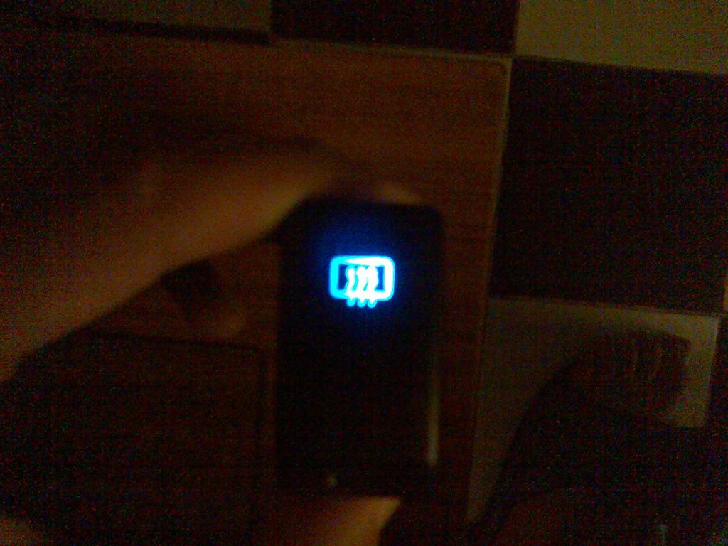

Колеги само едно малко допълнение от мен на Голф 2 копчетата за подгрев на задното стъкло и фаровете за мъгла на който блендата за цвета е на самото копче освен както са казали колегите че се изстъргва внимателно с отвертка или подобно по лесно става с клечка за уши и лакочистител по
лесно е! :banana
