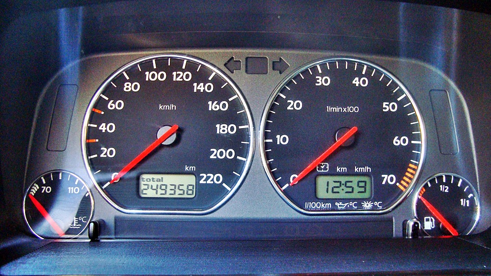

Мнениеот Barovski_1 » Нед 31 окт 2010 19:12
Ето какво се получи при мен.
На живо е 1000 пъти по-добре. На снимката се вижда доста кофти.

Re: Смяна на осветлението на таблото
Мнениеот draganeski » Вто 02 ное 2010 17:34
Ето го и моето табло:
ivanbl
Мнения: 293
Регистриран на: Пон 27 окт 2008 22:32
Мнениеот ivanbl » Вто 02 ное 2010 20:50
браво, готино е станало... сега ако кажеш ринговете от какво ги направи, та и аз да си сложа...

draganeski написа:капачки от буркани heavy metal zork
Да бе! :shock Сигурно големите Рингове са от Лютеница,а малките от Конфитюр! mhihi

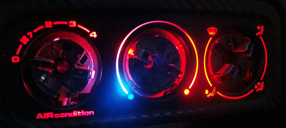

Врътките на парното все още не са готови. Утре ще кача и тях като ги направя.

Мнениеот RANOPILE » Нед 07 ное 2010 8:27
Колеги как сте направили така врътките за парно(климатик), че имам един приятел с Golf 3 и в момента точно това прави.
Мнениеот ogogin » Нед 07 ное 2010 13:48
Аз гледах от тук http://tachoumbau.com/
Мнениеот passenger » Вто 16 ное 2010 12:15
Кръгчетатa може и поотделно да се изрязват. Разпечатват са на цветен принтер ... по възможност на High Quality
Линкове към png-та (тези които са за печат, тук просто не можах да ги кача). Отворете ги с Corel или Photoshop за да остане реалния размер.
Синьо
Червено
Контури
Последна промяна от passenger на Чет 18 ное 2010 11:11, променено общо 1 път.

Мнениеот ogogin » Вто 16 ное 2010 16:14
passenger написа:
Ето на това му се казва полезна информаия :bowdown :bowdown :bowdown
Колега, на каква хартия трябва да се принтира, има ли някаква специялно за тази цел?
Мнениеот passenger » Вто 16 ное 2010 16:54
Амииии аз го пуснах на обикновенна ... че и без това тама едва мъждука и се опасявам че едва ще прозира.
Като цяло го оценявам на 5+ :)
Иначе вчера го оставих само на контури без цвят и го пуснах на светло жълт лист хартия, светеше прилично, а през деня изглеждаше направо трепач, все едно си свети ...
Синия вариант при мен определено не става ... много ми е слаба светлинката ... и отделно е жълтеникаво зеленикава и със синьото става боза.
Мнениеот miha » Пет 19 ное 2010 20:50
колеги ако може да ми кажете колко ома са съпротивленията на диодите мерси предварително
Мнениеот live_for_passat » Съб 20 ное 2010 16:13
за син цвят 1 килоом, за другите не съм сигурен но е по малко
