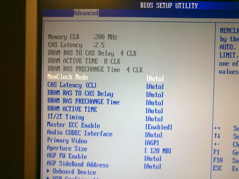

ето това ме кара да си мисля че е на 200:
Код: Избери всички
[size=85]DIMM1: Kingmax MPXB62D-38KS3G-MAA   256 MB PC3200 DDR SDRAM  (2.5-4-4-8 @ 200 MHz)  (2.0-3-3-6 @ 133 MHz)[/size]
А и на биоса се вижда това:

Ми дай Memory Clock Mode на manual, да видиш какви опции ще се покажат надолу.А какви са сегашните ти платки с рам :roll: , извинявам се ако е писано.По принцип рам тръгва на скоростта на най-бавната забучена рам, от сите.

платките са две по 256, типа съм споменал по-горе. Пробвал съм от Memory Clock Mode да го дам на manual, и да избера 400, но надписа на биоса не се променя.

Не се шашкайте бре. Това е DDR. Демек Doble Data Rate :!: :deal Смета се винаги по 2 ефективната честота... mhihi Всичко си е нормално. Само добави повече памет. Търсиш DDR 400 PC3200. :beer

black` написа:Не се шашкайте бре. Това е DDR. Демек Doble Data Rate :!: :deal Смета се винаги по 2 ефективната честота... mhihi :beer
:bowdown :bowdown
Цитат:I think I am a idiot. I started reading about DDR ram and I read that DDR400 ram is supposed to run at 200Mhz, not 400Mhz. That is why it is DDR
Извинявам се колега затова, че съм много тъп.
