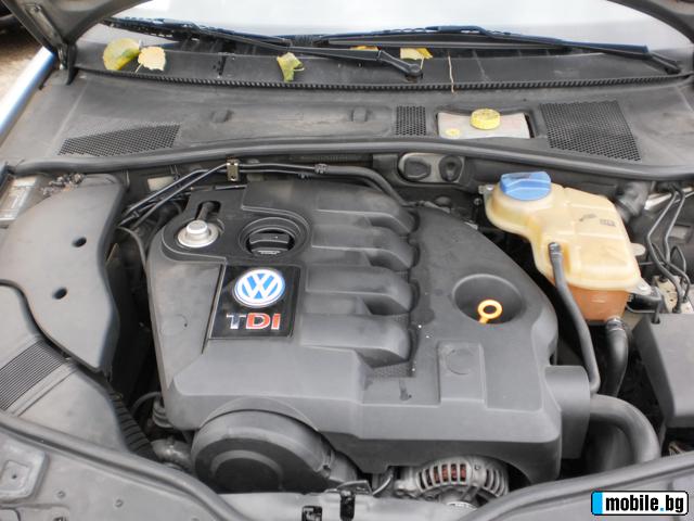

Искам да попитам някой знае ли откъде мога да намеря капака който покрима акумулатора под челното стъкло и евентуално на какви цени?

Доколкото знам този капак го има на 5,5 модификацията. Търси по моргите, трудно се намира обаче тъй като от десен волан не става, а повечето са с десен волан.
Макар, че съм го виждал и на Б5, но май беше насаждано.
Освен това не може да монтираш само капака, трябва и другите пластмаси под челното стъкло да смениш. Май имаше тема за тези кори, но не мога да си спомня....

Можеш да си сложиш такава кора без да сменяваш каквото и да било друго.
Просто трябва да си намериш.
Аз си купих от една морга миналата година и го сложих без никакви проблеми. Единственото, което направих, беше да изрежа съвсем малко ъгълчетата от двата края, които влизат до рамената на пантите на капака.

колега ipget, от какъв пасат търси капака, б5.5?

НЕ ОТ 5

Естествено, че няма да е от Б5 !!! То освен от Б5.5 може и от Ауди.
