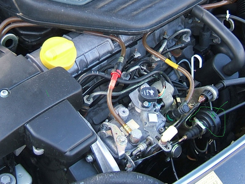

Добър ден имам едно запитване относно един проблем който възникна на скоро от известно време карам със счупен еластичен елемент на горивно нагнетателната помпа проблем ли е ако се кара така . Снимката която съм качил на нея е показано къде е проблема това снимка на др автомобил не е на поло , но елемента е същия ! Чакам Отговор. Благодаря предварително.

колега това е авансатора или смука4а,ако си пали нормално не е проблем но ако по4не да не пали и ти се налага да го дарпа6 сутрин при първо палене 6те е проблем и 6те трябва да го смени6.успех :beer
