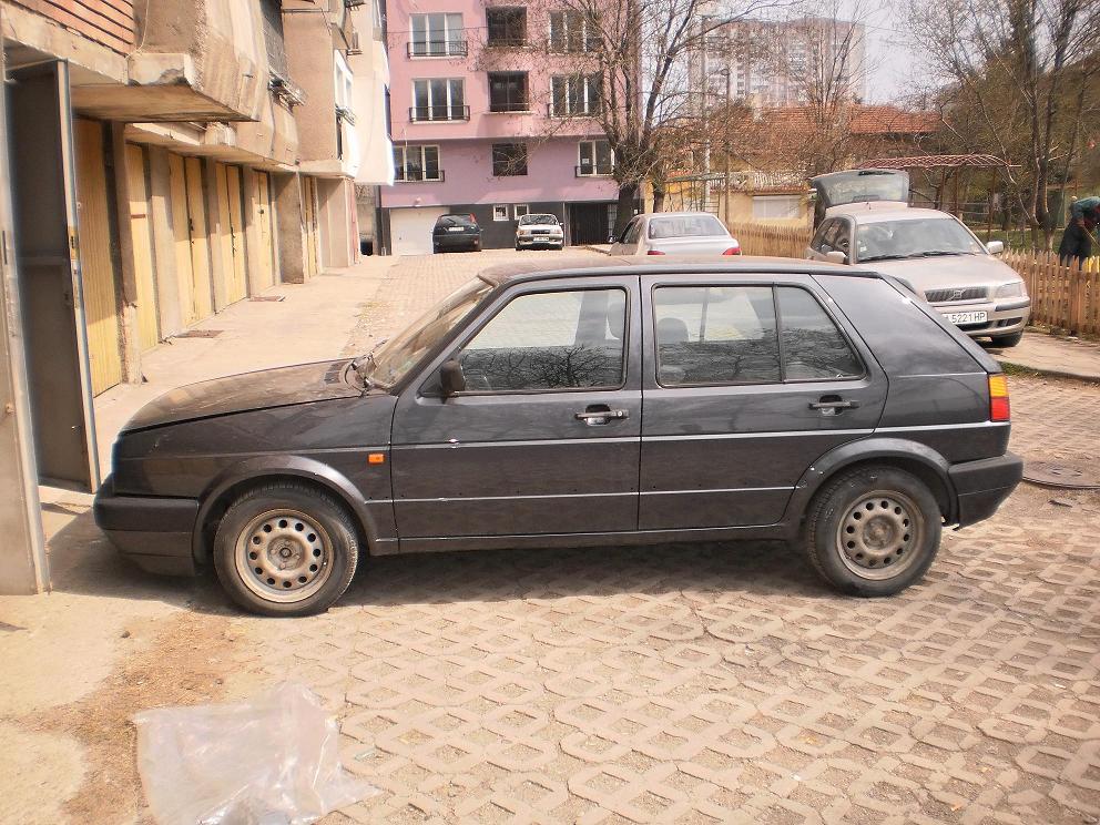

Зимата несъм правил нищо,защото времето не позволяваше,за сметка на това накупувах доста неща.Другия месец ще отида да си възстановя гти пакета и ще го монтирам.Доста пари отидоха по тая кола и след като я завърша ще напиша колко пари ми е излезнало всичко,въпреки че като ударя чертата ми става лошо mhihi
За съжаление се налага да направя нещо,което никак не ми се искаше-да сложа АГУ,но това е единствения начин да задържа колата,иначе ще трябва да я продам.
Имам фарове,стопове,мигачи,джанти(които подготвям за боя),пружини(в момента колата ми харесва на височина,но ми е мека,ще сменя пружините и ако не ми хареса ще си върна старите).
Съжалявам,че е мръсна на снимките и е с грозните джанти,но това е за момента:

В добра насока си се насочил, след тези железарки какви джанти ще сложиш?
DaNicHeLi
Мнения: 213
Регистриран на: Чет 20 ное 2008 11:52
Автомобил: Golf IV
Двигател: AGU 1999
Re: "Dani style"-Голф 2 GTI PB
Мнениеот DaNicHeLi » Съб 30 апр 2011 14:28
Както казах още в началото,целта на проекта е да го докарам в оригинален вид.Това са ми джантите като за начало,този сезон ще останат,другия ще видим mhihi
15 цола BBS RA's,6j,ET35
