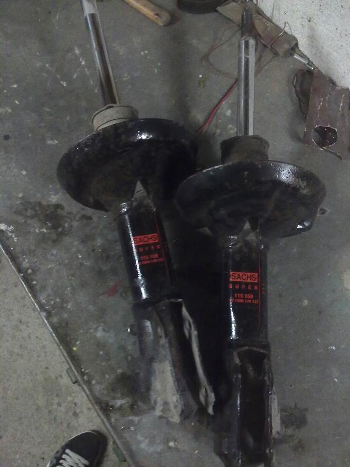

днес се сдобих и със спортни амортисьори ... със сегашните беше невъзможно да се кара при неравности ...
Марката е Sachs super turing живот и здраве ги слагам скоро ....
ПП .... Ще стане ли по ниска след смяната или това зависи от пружините ?

Re: Историята на Едно венто ... 17" Борбет 13стр
от пружините зависи
да но все пак ще стане малко по ниска защото спорния аморт. е малко по къс от сток аморт.
п.п сигурен ли си че тези са спортни твоите на мене ми изглеждат обикновенни сори ако греша поздрави колцата ти става уникална
Според каталожния номер ( 115 159 ) върху амотрисьорите, това са Sachs Advantage - обикновени амортисьори със спортно поведения на пътя ( по-стабилни от супер тугинг )
хмм до колкото ми казаха са двойно-действащи с по мека возия ... следователно ще ми свършат работа пред моите Едно в момента или Греша ...
ПП ... пружините са FK червени 60/40
Колега те неса спортни такаче незнам дали ще има няква разлика с тях от с твоите
аз на моитa джета има такива с пружини 60/40 и си беше гадно колата пак си е така мека .просто това не е спортен аморт. и пак ще си има ход предницата.Такаче мисля че няма да постигнеш желания краен резолтат от по-твърда предница
е поне не съм ги платил още ... така че мога да ги върна преспокойно ...
Хубаво че пуснах тук снимки да не стане цял ден работа за нищо
Ако ти се занимава по-добре ги сложи на колата и тогава решавай,може резултата да ти хареса.
