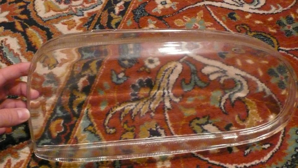

Колега въпроса ми е следния:
Ако сменя стъклата на оригиналните двусекционни фарове на Голф 3 със кристални стъкла дали ще има проблем.
Оригинланите стъкла имат определен релеф, който насочва светлината правилно. Кристалните стъкла са без релеф. Дали това ще се отрази на светенето, да не стане така че лъча светлина да си ходи където иска???
На кристалните фарове самия рефлектор е различен и той насочва лъча.
Незнам. Дайте мнение, някой пробвал ли е . . .
Мерси предварително :beer

Сам си си отговорил колега!
Съмненията са ти правилни, разисквано е и друг път.
Не става, не светят! :да:

Това е кристалното стъкло

Виж моите в гаража... няма нищо общо рефлектора с на оригиналния фар!
Данестане светят ама къде ли ... !? :027:
