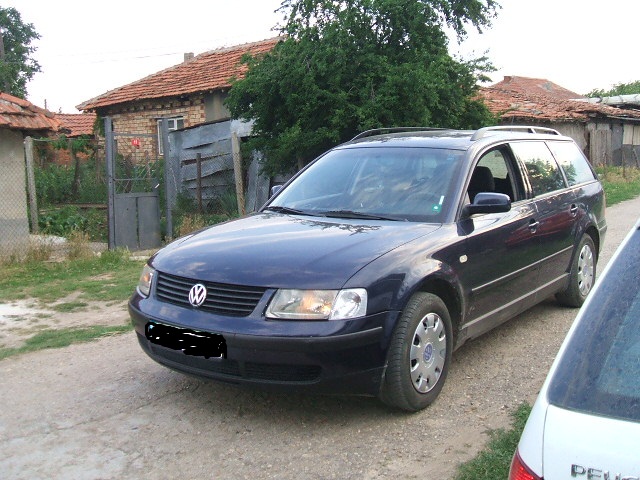

здравеите приятели имам следниа проблем и искам да питам от какво може да е.колата не ми е пъргава както преди,питам тук там някои ми казват че е от катализатора,свързахме на пс то изкара ниско налягане вав ваздушната траба оная дебелата варху двигателя ништо не можах да разбера моля да ми кажете от какво може да баде колата не я карам редовно гаражна кола си е мерси . :(
