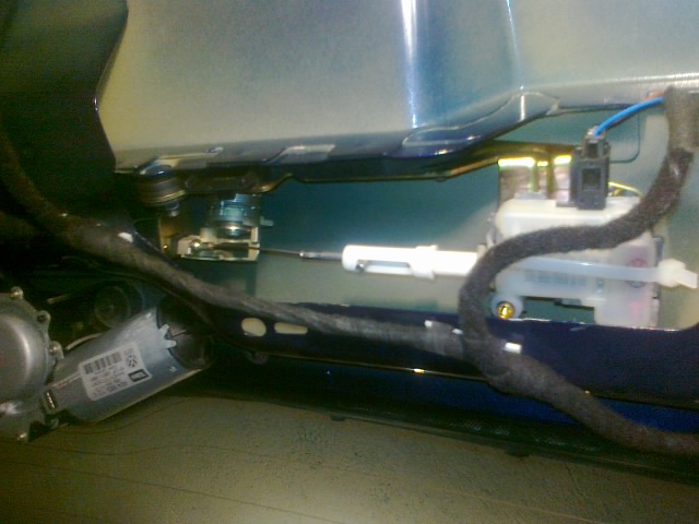

Дааа смених тогава машинката и всичко като ново... до оня ден - в големия сняг (по-скоро студ).. голям голям.. колко да е голям- ама нали все се оплакванме - та беше към минус 5 градуса де...
Ето че отказа машинката пак-обаче преди да откаже нещо се шашна-точно по големите студове тия дни

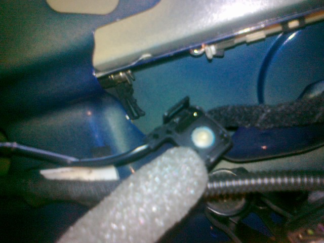

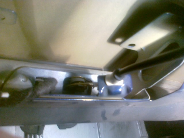

Мислих си че някой от микроключеата Cherry се е прецакало-обаче това в бравата -работи- показва на дисплея- отворено- затворено и лампата светва в багажното отделение.
Едното микроключе (Cherry)
- което е на патрона- се оказа че има съпротивление на общия край - зялято в смола (до сега не се бях занимавал) и показва 180 ома през кой да е контакт - НО, НЗ.
Микроключето - което се задейства при натискане на гумената рукохватка на багажната врата (комби) се оказа здраво - в смисъл че показва 0 ома при натискане.
И при две разкачени ключета от буксите- обаче- като вклюа севтлините и почва машинката която дърпа жилото- да работи- щрак- щрак но едно вяло ми се струва не е като на капачката за резервоара ...
Разкачих буксите,
че иначе- както си карам и хоп- и по някое време- вземе че прищрака- все едно че отварям багажника от шьофьорската врата-обаче нали знаете че тя се полу отваря и пълното отваряне е- когато натиснеш гумената ръкохватна на багазната врата и отново се задейства машинката - обаче тя не щеше...
Днес открих че ако фаровете (или габарити) не работят- смисъл не са включени - няма странични 'дефекти' явяващи се в прищракване ан машинката която дърпа жилото на бравата.
При изключени светлини- не работи отварянето на вратата от място... !?!
Някой има ли схема точно на тази част че така само налучквам и търся напосоки къде има повреда?

Ако задната багажна врата е затворена-и се включат габаритите - сработва моторчето и издърпва жилото-при което отваря вратата.
От място обаче това не може да се случи дори ипри светнати габарити (т.е. с натиска на копчето-ръкохватката на задната багажна врата-няма никакви последици)
При изгасени габарити-нищо не може да се случи.
Не естествено ми е обаче-състоянието на моторчето което дърпа жилото-при извадена букса и при сложена такава:
1. Ако буксата е монтирана-движението на лоста-ръчно опитвах- е достатрудно и в девете посоки.
2. Ако буксата се извади- лостчето седвижи много по-лесно.
Не се усещат разлики в сиалта на светене на лампите при изваждане/монтиране на буксата.

Още не съм успял да локализирам къде да търся повредата...
Ако не е по кабелните снопове- някой кабел да са се изтъркали и оголили-да става 'комшолук'.. направо не ми идяа наум вече.
Остана микроключето в бравата на капака, но като го изключа от буксата му и включа габаритите - пак почва да щрака моторчето и иска да отваря багажната врата и оттам съдя че проблема като че ли не е и от него...
Какво означава някакъв подсвет 69.0 % Instrument illumination ? - да не е подсвет на лампичките в бутоните по вратите-които се гегулира заедно с подсвета на дисплеите на таблото, климатроника, радиото и т.н ?

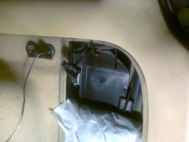

Здравей niks76 мерси че отново се включваш.. Предния път пак беше познал - имам един приятел- като го питам нещо и вика- ".. днес много познавам-сутринта си пих хапчетата"
Хлабава маса .. по багажната врата ли? Ами изключих тия лампи за подсвета да не се влияе от тях но Явно не беше от там... Ще пробвам едновременно да изключа и моторчето за чистачката и лампите наведнъж, че не ми е идвало наум за хлабавамаса-а по-скоро работих по версията оголени жила... досега.
Имащ ли идея - дали има букси някъде (в купето или багажника), откъдето да може да се изключи инсталацията на багажната врата или магистралата е чак до отпред? И ако да - къде се намират?

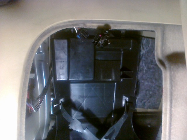

Re: Задна врата на комби-B5.5..(не)отваря.Тема с продълж.след 3г
магистралата на кабелите е до отпред,ама като за на4ало си свали комфорт модула и го отвори
niks76 написа:магистралата на кабелите е до отпред,ама като за на4ало си свали комфорт модула и го отвори
Има две букси - намерих в лявата и дясната вратичка в багажника (нали е комби). Да ... след кат снощи бая поразтърсих за замасяване прекъснато кабели или друго, и нищо ново не открих...отидох в сервиза в Хасково, Там точно това направиха - свалиха комфорт модула, сложиха друг и..отначало тръгна. Но докато ида да орпавя плащане и това онова.. като пробвах да отворя багажника и ... не ще - отново все едно същото старо положение - като включа габаритите и хоп - почва да щрака машинката и отваря вратата.
И те се видяха в чудо
Оставих колата там, ... днес, да видим какво ще е продължението
