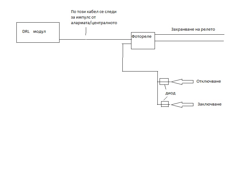

Я и тук да питам че съм на зор :lol: ...Понеже самият ДРЛ модул,с който съм (от колегата L&R)има опцията само "Leaving home" съм намислил да я вържа,но през фото-реле(като това на снимката,която е постнал Bai Sando. Качвам една набързо спретната схема,за да споделите мнение дали ще стане цялата работа Като цяло целта ми е да се направи "Coming&Leaving Home Lights",но да се включва само когато навън е тъмно
