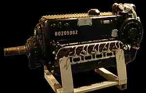

Месершмит и останалите все пак са били гении, па макар и на разрушението :lol: С впръскването на Wassernebel(буквално "водна мъгла") целят охлаждане на горивната смес и горивната камера като цяло с цел повишаване на кислородното съдържание и предотвратяване на детонационно запалване при екстремно високи обороти...което донякъде се постига и с повишаване на октановото число на бензина,та предполагам някой е правил връзка...
Първият двигател на Даймлер-Бенц с принудително пълнене и WAES
