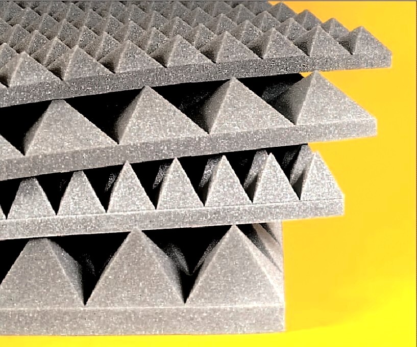

Както аз, така и някой от вас колеги не е доволен от парното си или от изолацията на колата. Така че си мисля дали нещата ще се променят ако залепя още един мокет върху стария и облепя корите и тавана от страна на ламарината с шумоизолация като тази, но си мисля пък лятото като напече слънцето да не ми заври и задника :D Ако може съветчета колеги

Тази изолация е доста добре, обаче гледах цената и тя е добра 1кв.м. е 25 лева.
Така че си прави сметката колко ще ти трябват :wink:
Виждал съм е изолацията на коли, който като си правят Audio проекти е използват.

Добре ,а това някакъв вид дунапрен ли е какво е ? Ако стои продължително на слънце с тази изолация колата няма ли да се сдухва този материал.Или зимата при големите студове да се рони или нещо подобно ?
