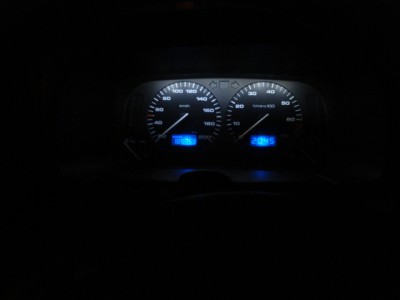

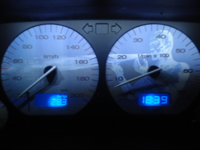

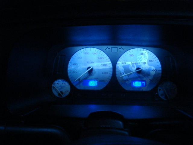

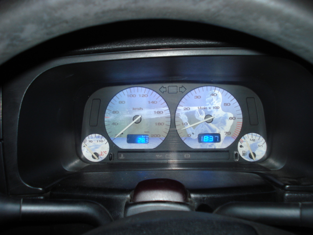

ето и моето комби
май малко се престарах

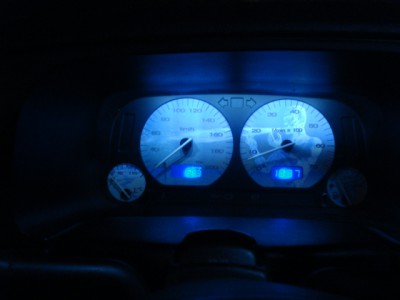

- bojidar_ka

Re: Смяна на осветлението на таблото
а вече километража е така
bojidar_ka написа:а вече километража е така
Колега!
Смени диодите, които използваш със разсейващи, сложил си насочващи диоди и не осветяват равномерно, дисплеите са на точка, километражите са наполовина осветени, имаш и друг вариант, с диодите които си в момента да им срежеш върха и леко с шкурка по ръбовете!
Поздрави!!!!!

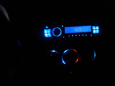

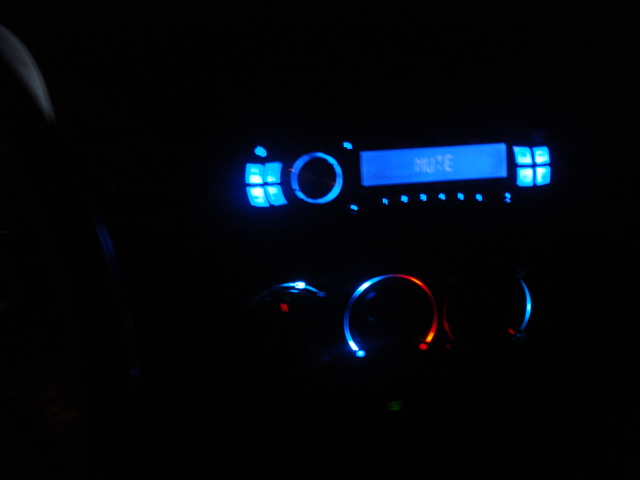

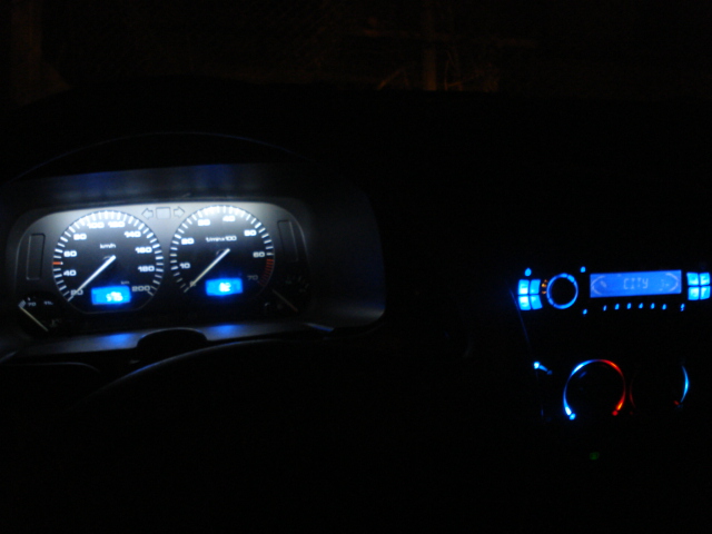

ето какво се получи при мен (най-накрая намерих време да кача снимки след една година
светлината не стана ярка като на копчетата но поне не дразни очите като тях
За километража още не е дошло време но съм замислил нещо.

rhodius а на ключа за фаровете как премахна зеленото от вътре?Или не си го махал?Много добре е станало

SANDO 1 написа:rhodius а на ключа за фаровете как премахна зеленото от вътре?
зеленото го премахнах с парченца водна 800 и пинсети(но чак на втория ключ се получи защото първия го претърках много,изтърках дори и черното.Практиката учи
ако искаш виж тук :
http://www.blauetachos.de/doc/vw/golf_3/lichtschalter/umbauanleitung_lichtschalter_golf_3_auf_blau.htm
а тук го махат с някъкъв чистител :
ето адреса:
http://tachoumbau.com/
